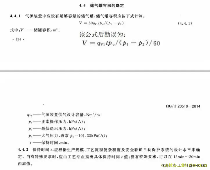

里面储气罐容积确定公式
V=60 qv1 t P0 /(P1-P2)
是不是应该是
V= qv1 t P0 /(P1-P2)/60
二者相差60*60=3600倍,差的够多的呀!!!

这里好像的确是有问题的

经咨询编写单位,后期有个勘误表修正了公式
更正为

规范中的计算式是错的,你的理解是正确地。

标准规范也太不严肃了。此外计算公式用qv1也是错的,应该采用qv2才对
