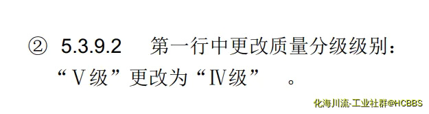

47013的一号修改单把超声检测等级改了,所以TSG21的逐张超声等级要求需不需要变更?
原话能不能发下
修改单中只是对5.3.9.2条中对板材评级是有点改动,将改为IV级,但对本主题II级是没能影响的。

根据修改单,超声应该改为I级。
