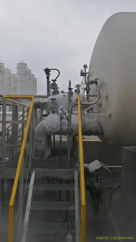

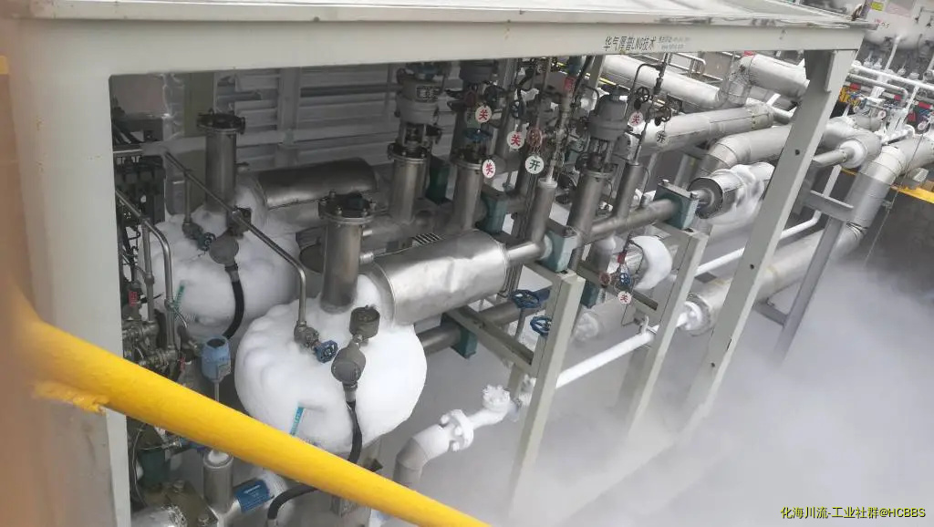

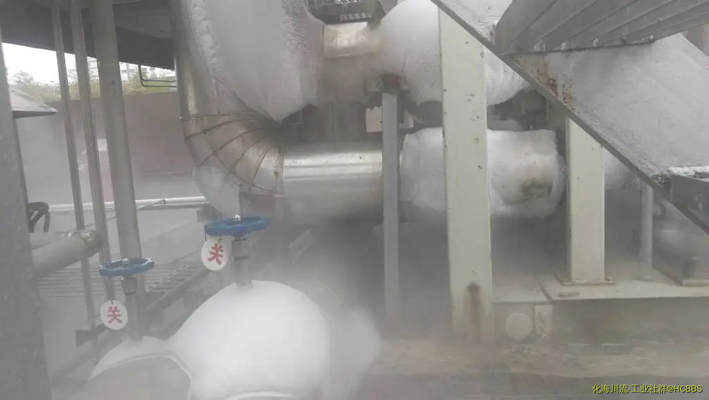

我们站里的LNG管道PIR保冷,用了才两年多就结冰非常严重,照片详见下,关键是现在每次卸液时间都很长,部分紧急切断阀的阀杆都被冻住了,现在每天放散也比较频繁,问下大家你们LNG站管道保冷情况如何?

这个应该是漏冷比较严重的情况了,管道、阀门都有问题:管道的保冷又问题,可能是施工质量问题,也可能是材料问题,保冷厚度图上看不出是否足够,此外从图上看不出是否有柔性连接(如有则会因为“热桥”效果而增加保冷的难度);此外,阀门的阀杆结了个大冰球,说明阀门盘根漏冷严重,需要更换或者至少压紧盘根。。。总之问题不少,建议全面的检查维护。

看了现场图片很多都是在接缝的地方(端部,支管,阀门处)出现了漏冷,漏冷点的特点就是冰球越来越大,因为不断的冷凝结冰的过程。建议先去除冰,把接缝处涂上foster95-44金属密封胶。如果还不能解决问题可以联系我,我认识不少做这个修补的资源。

首先就材料本身,传统的PIR保冷材料在使用两三年后冷损都会明显增大的,建议正常使用两三年后保冷就需要更换了,因为那个时候即使管道不结冰,管道冷损也已经很大了,主要表现形式就是系统放散较初装时频繁,同时每次卸液时压力高,卸液耗时长,何况现在气价这么贵,冷损小了,保冷更换的那点钱半年就省出来了;然后就施工而言,由于PIR保冷材料湿阻因子在500左右,所以施工工序中必须添加防潮层,但目前大多数施工队在施工时,直段PIR管壳基本上都是出厂时就预制了防潮层,但是弯头、三通、阀门等异形件位置基本上就是PIR现场黑白料发泡,许多工人为了省事,弯头、三通、阀门等异形件位置根本就不做防潮层工序,你可以留意下所有LNG管道结冰的图片,基本都是发生在弯头、三通、阀门等位置,很少有直段保冷结冰的,还是建议直接尽快更换吧,结冰不仅是系统冷损大同时也会给系统带来安全隐患的。
