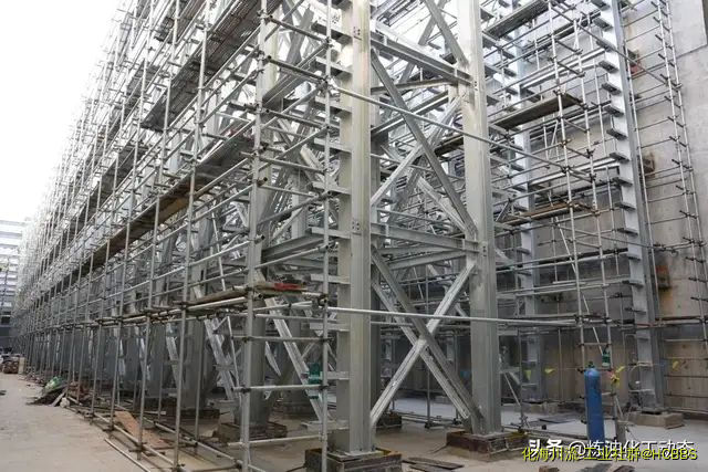

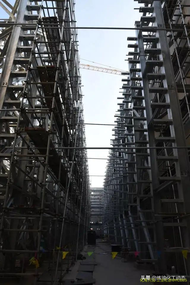

反应坝钢结构
发表于 2019-10-31 01:50:10
发表于 2019-10-31 01:50:27
在十建中科项目精心组织、严细管理下,经过十建安装队两个多月的精细安装找正,中科炼化一体化项目配套10吨/年EVA装置反应坝内的、承载超高压管式冷却器的一座钢结构框架,在10月中旬安装完成并通过共建验收,使其具备了超高压管式冷却器安装条件。
    位于钢筋混凝土反应坝体内的超高压管式冷却器,是EVA装置的体积重大的核心设备,它由170根长17米,外径150毫米的,总重595吨的超高压冷却管段组对而成。
    这座大型管式设备全部是国外制造,它的工作压力是3400公斤,属于超高压,安装技术质量要求非常高。因此,对承载这些超高压管式冷却器的钢结构框架安装,从钢结构材质防腐,到每根立柱安装垂直度,每个托臂安装水平度的要求也非常高,国外专家更是钉在现场高标准严要求,认真严把安装关。
    冷却器钢结构框架长46米,轴位跨度宽9米,高12米,一共有54根钢结构立柱、水平梁、斜支撑等组对焊接而成,总重198吨。为确保钢结构立柱及每根立柱上的20个托臂几何尺寸周正平整,这54根立柱和1080个托臂全部在专业加工厂制造焊接,另外还在工厂内对钢结构件表面,进行了专项热镀锌处理,确保钢结构在承载超高压管式冷却器后的生产运行中表面不产生腐蚀。
    十建对该框架安装技术质量高标准严要求,在开始安装前对54根立柱的基础统一测量标高至一条水平线上,将放置垫铁部位混凝土基础表面铲磨平整,然后摆放上数量高度基本相同的一块块垫铁,在每一根钢结构立柱起吊安装中轻拿轻放,严峻与周围的建筑物、构筑物发生磕碰防止变形,在每根立柱吊装后,通过调整立柱底座下方的垫铁高度,将立柱进行垂直度、水平度的安装调整找正,设计要求每根立柱的垂直度允许偏差值在10毫米以内,十建工人精心细致找正后,经检查验收实测实量的立柱垂直度偏差值仅为3毫米,管道托臂水平度偏差实测数值小于1毫米,托臂间距偏差小于2毫米,这些实测的数据,再现了十建安装工人的高超技艺、高度负责态度,以及加强过程质量管
