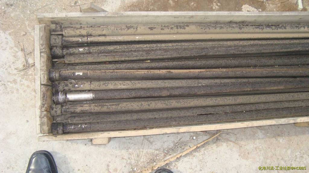

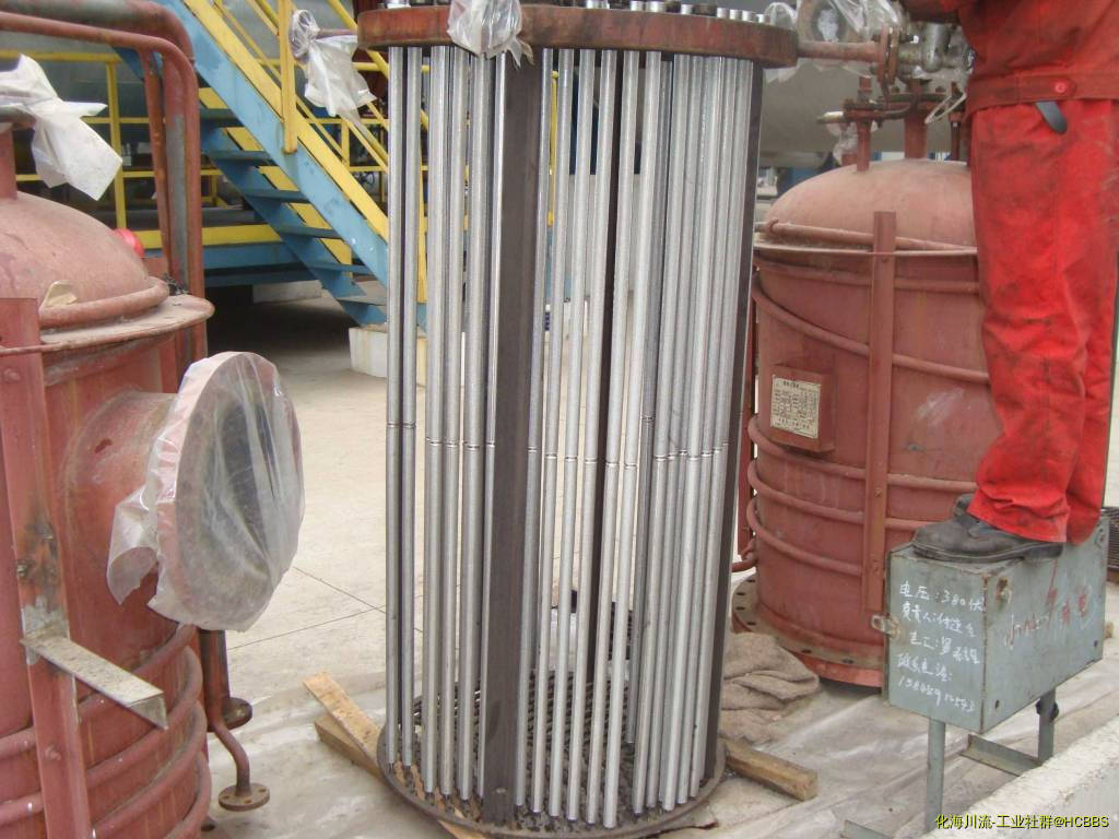

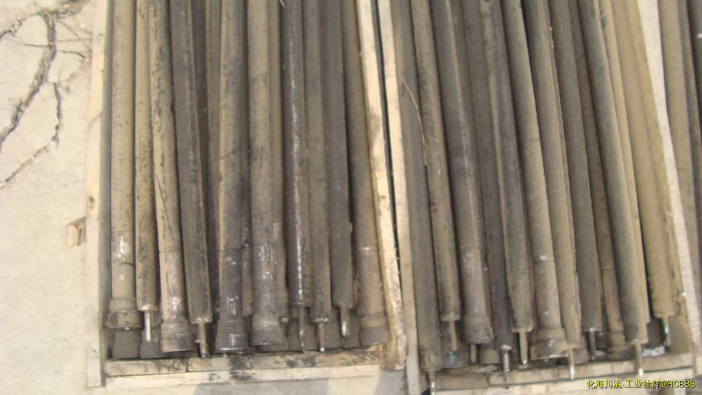

       某石化公司加氢装置原料油过滤器是由美国PALL设计制造,过滤精度为20μm的烧结网滤芯,经过1年多使用原料油的过滤与分离,滤芯的表面内外,以及滤芯的夹层间均粘附着焦粉,沥青质等油垢杂质,严重堵塞,不能正常使用,使催化剂堵塞失去作用,严重的影响了产量与质量。采用一般的清洗方法解决不了该问题。
       采用商业清洗按规定只能清洗2次,就报废,使用周期少,每次清洗收费较贵。
       看一看有没有什么好办法进行清洗,让造价近300万元的滤芯多用几次?

      是这样的该过滤器分别清洗了2次,是委托专业清洗公司进行了清洗,1次清洗约42万元,2次合计为84万元。清洗过程为高温烘烤、超声波清洗、清洗剂相结合的方法进行清洗。清洗后滤芯的通透量完全达到90%以上,彻底恢复滤芯的流通性能。
      根专业清洗公司介绍,该滤芯经过了2次清洗后,经使用后就不能进行下一次清洗了,只能报废。其原因是滤芯经多次高温烘烤后,容易使滤芯的物理性能有所变化,机械强度下降,滤芯形状变形。
      但是对更新下来的440根滤芯(经过2次清洗)不能进行高温烘烤的形式清洗,但是这些滤芯从宏观检查还没有腐蚀、损坏、变形。也不能眼看390万元的滤芯就这样报废了。能不能有其他的方法进行修复?

既然这么贵的设备和材料,那么久有必要组织人员研究一下,我觉得应该分析一下污染物的粒度范围,假如粒度远远超过过滤器的孔径,那么还应该加前一级的过滤器。

20μm还是很粗的粒度,不知道您这台设备有没有冲洗功能或者反冲洗功能。另外,如果能研究清楚上边截流下来的物质主要是什么还有滤芯本身的材质和就够的话,问题应该迎刃而解,可以刮下来一点截流物进行XRD分析,假如滤芯是陶瓷材质的话也可以分析一下元素或者XRD,看看是什么样的材质,能耐多少温度,假如高温变形或者分解或者变质的话也就不能烤。还有使用的工况也有必要结合起来分析,可不可以加一些散装的助滤剂在外层进行助滤,目的是让过滤器上附着的更慢一些,或者提高助滤材料的更换频次,这样过滤器实际上起到最终保证作用。不知道有没有用。

      该过滤芯材质为316L,原先清洗方法是,过滤芯由过滤精度为20μm的烧结网滤芯组成,商用清洗采用高温烘烤(380度)、超声波清洗、清洗剂相结合的方法进行清洗,只能清洗2次。
      如果把高温烧结环节替换掉可以不伤害滤芯。

建议把烧结去掉加上化验分析,看看结垢是什么成分,如果能转化成溶度积更低的盐,再用酸碱洗掉的话就可以了。
