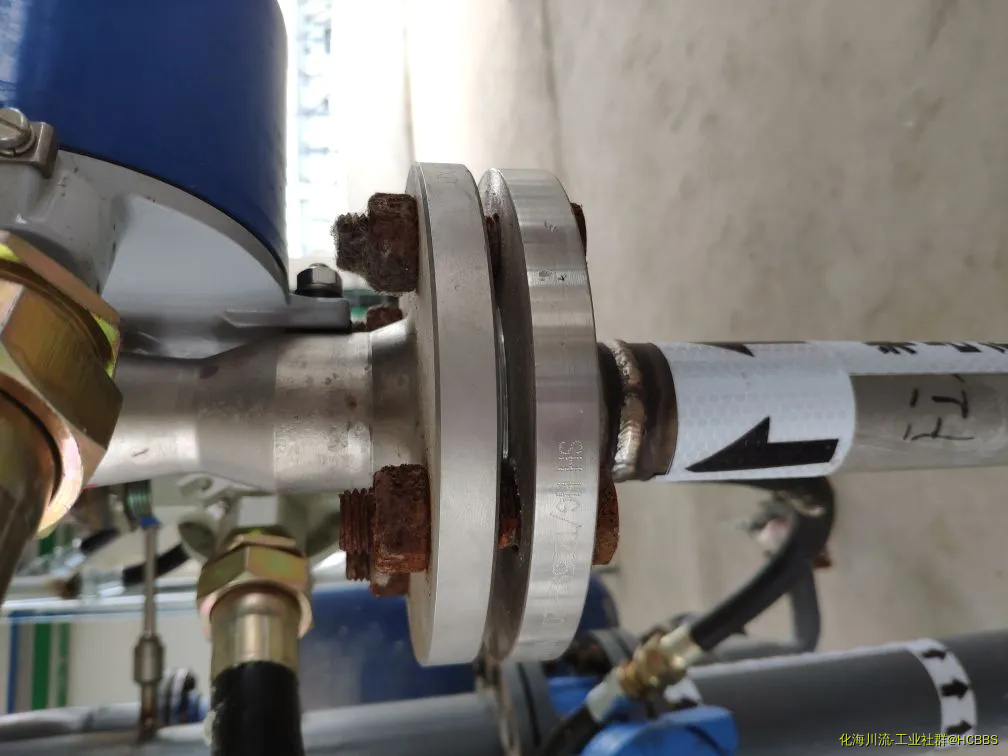

[讨论帖] 怎么防止螺栓上锈?
16.1K |27
RJGGYVIP会员 VIP会员 | 显示全部楼层 |阅读模式       最后访问IP安徽省
这才2个月左右就这样了  只能上油吗?

视使用环境使用白钢或带防腐涂层的螺栓(母)。

用润滑脂涂在螺纹部位。也可用防锈漆,但以后不好拆卸。
发表于 2019-7-10 08:46:42
王巍2 + 10 积极参与
上面的问题主要是两种材料不同这样容易产生电化学腐蚀(电偶腐蚀)。也就是说螺栓为碳钢,法兰为不锈钢,这样他们的电极电位不同。相对碳钢点位低,不锈钢电位高。这样在潮湿的环境中会发生电偶腐蚀。建议螺栓换成与法兰一样的材质。

用不锈钢的螺栓螺母就不用上油了

估计选得材质不对,没按照设计开料选用螺栓。

不锈钢法兰要配不锈钢螺栓吧

镀锌螺栓或者螺栓下垫个四氟圈

碳钢和不锈钢电化学腐蚀,换不锈钢螺栓,抹黄油

隔离,涂油

螺栓可以喷涂二硫化钼

最便宜的就是上油漆或者涂油,但是化工厂不一定能让你涂油,然后还有可以衬特氟龙防锈,价格稍贵

最简单可靠的方法是换成不锈钢螺栓。
最便宜的方法是给螺栓涂油脂。

这些紧固件建议尽快更换,防止出现泄漏,得不偿失
