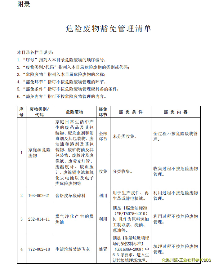

为加强危险废物环境监管,2016年6月14日,环境保护部、国家发展和改革委员会、公安部联合向社会公布了《国家危险废物名录》(以下简称《2016版名录》)。《2016版名录》自2016年8月1日起施行。
    《2016版名录》将煤气生产过程中煤气冷凝产生的煤焦油纳入其中(废物类别HW11,废物代码450-003-11),按照危险废物实施环保监管;对煤气净化产生的煤焦油,在满足《煤焦油标准(YB/T5075-2010)》、并进行综合利用时,利用过程实施危险废物豁免管理(豁免管理清单中给出的废物代码252-014-11)。
    遵照上述规定,全省环保系统对煤气生产过程中煤气冷凝产生的煤焦油(废物类别HW11,废物代码450-003-11)按照《中华人民共和国固体废物污染环境防治法》、《危险废物经营许可证管理办法》等法规规定,依法实施管理;对煤气净化产生的煤焦油,在煤焦油品质达到《煤焦油标准(YB/T5075-2010)》、并进行综合利用时,依法依规实施危险废物豁免管理,特此公告。
    本公告自发布之日起生效,原《河南省环境保护厅关于取消煤焦油危险废物收集经营和综合经营许可的通知》(豫政函〔2015〕263号)同时废止。其他危险废物按照《2016版名录》执行。

危废名目录:明确规定了焦化和煤气化的焦油等都属于危废;但是后面还有个豁免清单,是对煤焦油的利用过程豁免,即利用过程可不按照危废管理,而运输过程必须按照危废管理;我的理解就是只要在自家工厂内利用(不出生产厂区),就不按危废管理;只要出生产厂区就必须按照危废管理(因为豁免内容是利用过程而不是运输过程或者全过程);目前对煤焦油的管理,实行五联单制度;结合现阶段的环保形势和压力,宁可从严管理也不会放松警惕;(内蒙、新疆、辽宁等省份都实行的是五联单制)

《国家危险废物名录》中规定:
        “焦炭生产过程中煤气净化产生的残渣和焦油属于危险废物,代码252-014-11”
       “焦炭生产过程中产生的酸焦油和其他焦油属于危险废物,代码252-011-11”
        “煤气生产过程中煤气冷凝产生的煤焦油属于危险废物,代码450-003-11”。

中国橡胶工业协会炭黑分会理事会领导回答是:炭黑是一种重要的橡胶补强材料,广泛应用于橡胶、塑料、油墨、涂料等多个行业。
       而煤焦油是焦化生产的副产品,是生产炭黑的重要化工原料,多年来一直执行《煤焦油标准YB/T5075-2010》,因此不应被划为危险废物。
      此前炭黑分会已组织企业多次研究,并代表行业将此情况向环保部做了详细申述,理由如下:
       01
       煤焦油是焦化生产过程中的主要产品,是“高温炼焦时从煤气中冷凝所得的煤焦油”。
       工业和信息化部发布的《焦化行业准入条件(2014修订)》要求“煤焦油加工单套处理无水煤焦油能力≥15万吨/年”,相当于500万吨/年焦炭企业的煤焦油产量,所以大部分焦化企业自产煤焦油量不具备建设煤焦油加工装置的条件,只作为产品销售。
       02
       在《名录》附录《危险废物豁免管理清单》中明确列出:252-014-11煤气净化产生的煤焦油满足《煤焦油标准(YB/T5075-2010)》,且作为炭黑生产的主要原料及深加工制取萘、洗油、蒽油等,利用过程不按危险废物管理。
       因此,作为炭黑原料的、代码为252-014-11的煤焦油应被豁免。

炭黑行业向环保部门提出建议:
       作为炭黑生产原料,在焦炭生产过程中产生的副产品煤焦油(代码:252-011-11)及煤气生产过程中煤气冷凝产生的煤焦油(代码:450-003-11)应被豁免;
       对焦炭生产过程中煤气净化产生的残渣及焦油(代码:252-014-11)提出了补充豁免建议;对煤沥青改质过程中产生的闪蒸油(代码:252-016-11)提出豁免建议。

       而目前各地生态环保部门对煤焦油执法的基本情况是:
       1、对煤气生产过程中煤气冷凝产生的煤焦油(废物类别HW11,废物代码450-003-11)按照《中华人民共和国固体废物污染环境防治法》、《危险废物经营许可证管理办法》等法规规定,依法实施管理;
      2、对煤气净化产生的煤焦油,在煤焦油品质达到《煤焦油标准(YB/T5075-2010)》、并进行综合利用时,依法依规实施危险废物豁免管理。
