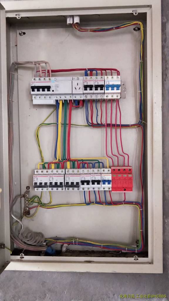

大家帮忙看看这是什么形式的接地,TN-C、TN-S、TN-C-S?

TN-S

TN-C-S是什么样的  详情 回复 发表于 2019-6-19 17:30

yuyang0520311楼主 VIP会员 VIP会员 | 显示全部楼层       最后访问IP山东省
TN-C-S是什么样的

在建筑施工临时供电中,如果前部分是TN-C方式供电,而施工规范规定施工现场必须采用TN-S方式供电系统,则可以在系统后部分现场总配电箱分出PE线,这种系统称为TN-C-S供电系统

https://bbs.hcbbs.com/forum.php?mod=viewthread&tid=1906433
楼主,给你个传送门,把这规范下下来看一下就明白了

四极开关必须是TN-S啊

我这里只能看出来肯定不是tnc,为什么大家这么肯定不会是tncs呢?

为何不能是tncs?
