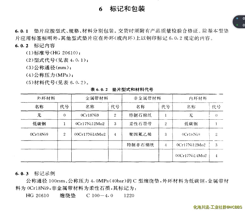

D1222缠绕垫片
D :带内外加强环型缠绕垫片
第一位数字1:   外环材质(即对中环)    1:低碳钢(20#)
第二位数字2:主体材质的内嵌材料        2:0Cr18Ni9(304)
第三位数字2:主体材质的外包材料        2:柔性石墨带
第四位数字2:内环材质                            2:0Cr18Ni9(304)
求助,以上垫片的型号说明是哪个标准中的,一时半会找不到,比较着急。

HG20610-1997

非常感谢,找到了新的标准HGT 20610-2009  详情 回复 发表于 2019-6-14 13:35

法兰标准里面有
发表于 2019-6-14 09:55:34
飞逝VIP会员 VIP会员 | 显示全部楼层       最后访问IP浙江省
HG的法兰标准里面有HGT 20592~20634-2009
别和石化的搞错了,2个顺序是反的
发表于 2019-6-14 10:20:49
HG/T 20592~20634-2009里面的
发表于 2019-6-14 12:58:20
