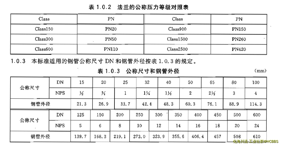

10”的法兰公称直径是多少?
有说是DN300,有说是DN250
到底哪个是对的,有大神能发个标准表,感激不尽!!

DN250

粗略计算,按照1英寸=25毫米。那么10英寸=250毫米。所以为DN250

是DN250

这个不用怀疑,DN250,上网一查就知道。

没有疑问,就是大家说的DN250

肯定是DN250,公称直径按8楼提供的数据选就行了

DN250的,一寸的是DN25

10"是DN250,1"近似等于25.4mm,8楼的回答很到位,楼主可以看看
