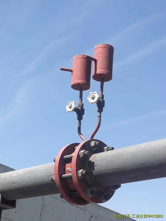

[资源分享] 【海川设备猜猜看】这个管线好奇怪,一个螃蟹**眼
2.1K |16
像不像

流量计

头上两个罐罐干嘛用的  详情 回复 发表于 2019-6-11 17:23

看起来有点像取样阀什么的啊,不过到底是什么呢,确实有点萌

孔板流量计前后引压点

孔板流量计平衡罐

孔板流量计前后引压点的平衡罐

头上两个罐罐干嘛用的

孔板流量计的冷凝罐....

这两个平衡管做的有点粗糙喔

孔板流量计

为什么这两个罐子要安装在上方??

这个是低压蒸汽管道吧,看保温管鞋高度不大,法兰还是承插焊的,压力应该不高,顶部垂直取压。

孔板流量计前后引压的平衡罐

在测量蒸汽流量时都配有冷凝罐作为保证冷凝液液位平衡和稳定的器件。
  冷凝罐有两个接口,处于下面的一个接口是通过导压管与差压变送器连接的;处于侧面的另一个接口则与流量传感器的取压孔连接。由于差压变送器在工作中处于封闭状态,冷凝罐实际上只有一个与流量传感器连接的通孔,我们x i惯称只有一个通孔的容室为盲室。冷凝罐就是一个盲室,它只有一个与流量传感器联通的通道。
  冷凝罐的理想工作状态应该是这样的。蒸汽在冷凝罐中因为与环境换热而不断冷却,如果蒸汽冷却后的温度低于该蒸汽压力下的饱和温度时,就会有一部分蒸汽冷凝成水析出。于是,冷凝罐中的冷凝水液位不断抬高,一直达到与传感器连接的水平接口处。继续冷凝的冷凝水应该通过与传感器连接的水平导压管返回流量传感器(蒸汽管道),冷凝罐中的冷凝水液位保持稳定不变。如果正负两侧的冷凝罐侧面的连接孔处于同一水平状态,则两个冷凝罐中的冷凝水液位高度就相等。这就是冷凝罐保证冷凝液液位平衡的基本构想。
  在运行过程中,冷凝罐中冷凝水与蒸汽相接触部分的蒸汽和冷凝水都处于饱和状态。由于管道中蒸汽压力的突然变化会引起冷凝罐中部分饱和蒸汽突然冷凝(蒸汽压力增加)或者是部分饱和水突然闪发(蒸汽压力降低)。为了使突然冷凝或者闪发造成的冷凝水液位变化尽可能小,增加冷凝罐的截面积是一个可取的方法。常见的冷凝罐截面积相对于导压管来说要大得很多,这有利于维持冷凝水液位的相对稳定。这是冷凝罐的另一个重要的作用。

专业分析,赞一个

是不是孔板流量计都有平衡管呢
