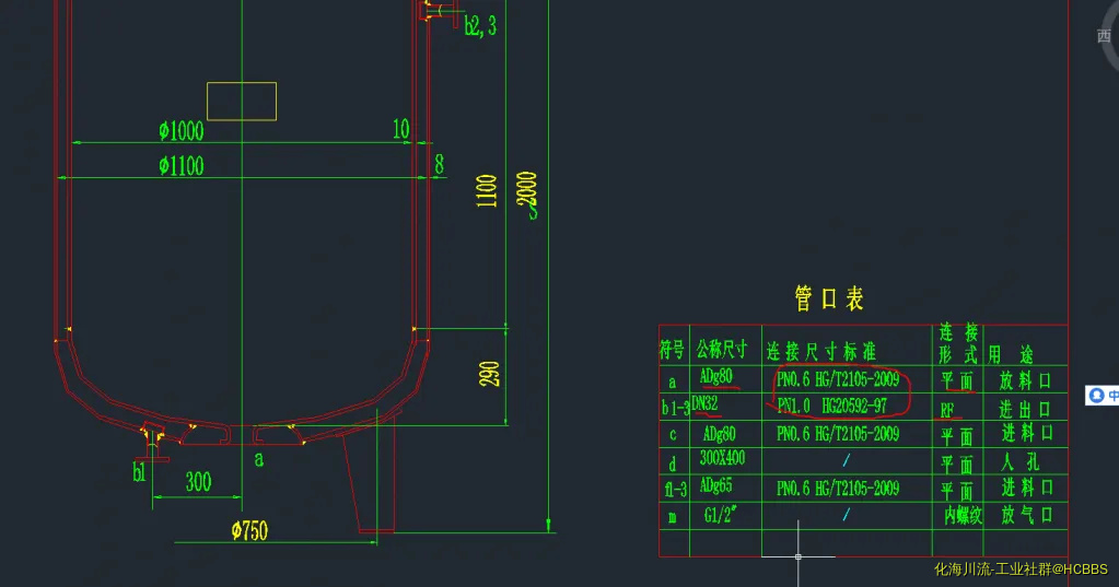

   厂家发了个半夹套储罐图纸,走罐里面物料的法兰 ADg80的ADg表示什么,和法兰HG20592-2009有什么区别 2019-06-10_10h36_25.webp

这种法兰是采用搪玻璃材料做成的,HG 2105是搪玻璃设备的专用的活套法兰标准,与化工部的标准主要是材料的不同。
关于ADG80,这是江苏的一家做搪玻璃法兰的一个品牌号,后面跟的80是公称直径。

活套法兰

而且公称尺寸栏应该直接写80

连接尺寸没问题!

。。看一下标准就行了HG/T2105  表示  A型  口径 80。。。 老标准口径不都是用Dg表示的么。。。

A型(英制管外径) DN80公称直径的法兰

陶瓷设备用的活套法兰

搪玻璃法兰,表示型式也应该写成DN公称直径
