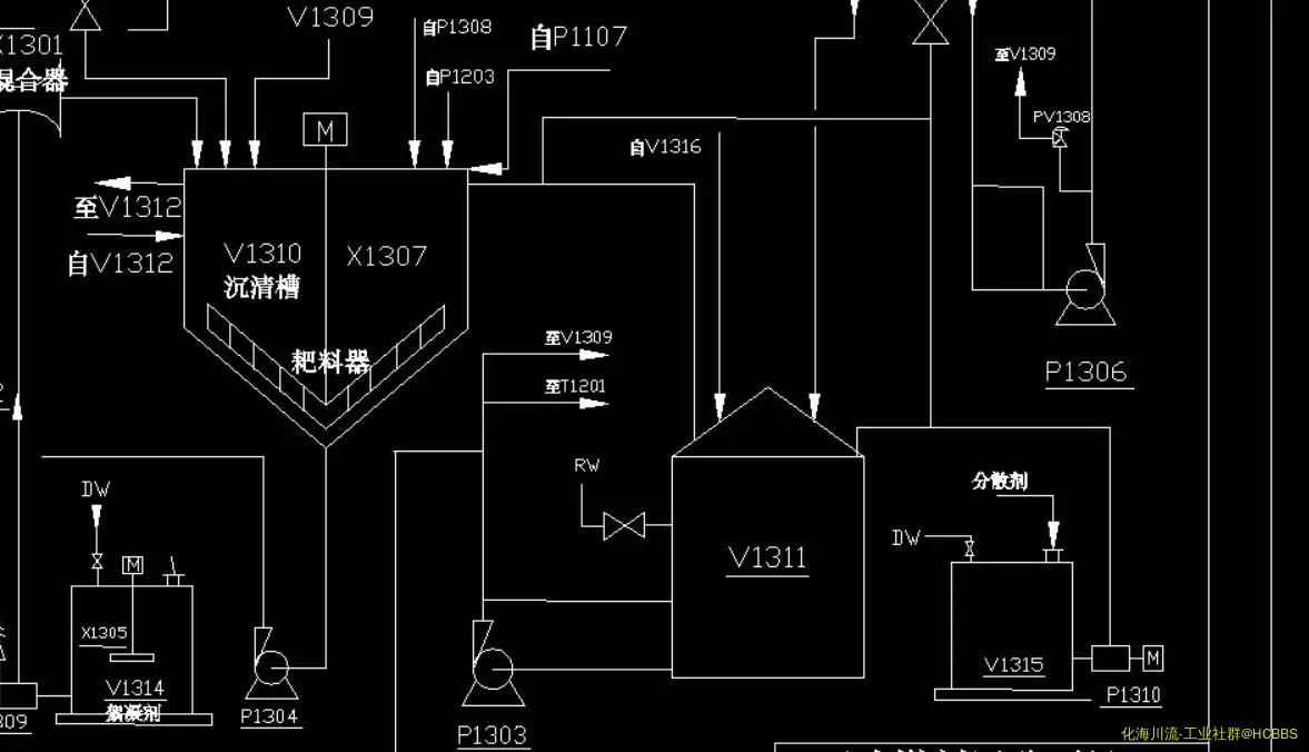

[求助] 煤炭气化处理灰水时为什么要加分散剂
6.9K |8
克劳德福莱VIP会员 VIP会员 | 显示全部楼层 |阅读模式       最后访问IPInvalid
顺便问一下V1311是细渣槽吗

分散剂起啥作用就是啥原因
发表于 2019-6-8 22:30:55
分散剂实际是一种表面活性剂,可以将灰水中的细颗粒物起到悬浮稳定的作用,这样灰水在传输时就不会轻易在管道和阀件中沉积下来。

yqzls1VIP会员 VIP会员 | 显示全部楼层       最后访问IP江苏省
气化灰水大部分是循环使用的,加入分散剂使其中的细颗粒物悬浮稳定,减轻系统内管线、设备的结垢

灰水从澄清槽中流出时,灰水中还含有悬浮物或其它物质,为了保证管线、阀门不结垢,加入分散剂,让这些物质不能轻易聚集结垢

v1311是灰水槽,由沉降槽上部清液溢流进去,对沉降槽水进行一级清污分离

V1311是灰水槽,是从沉降槽顶部清液溢流来的。

有过滤机后的滤液槽,细渣外送拉走
