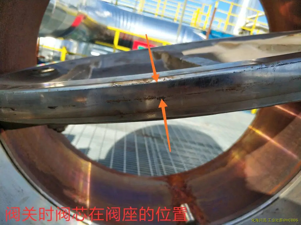

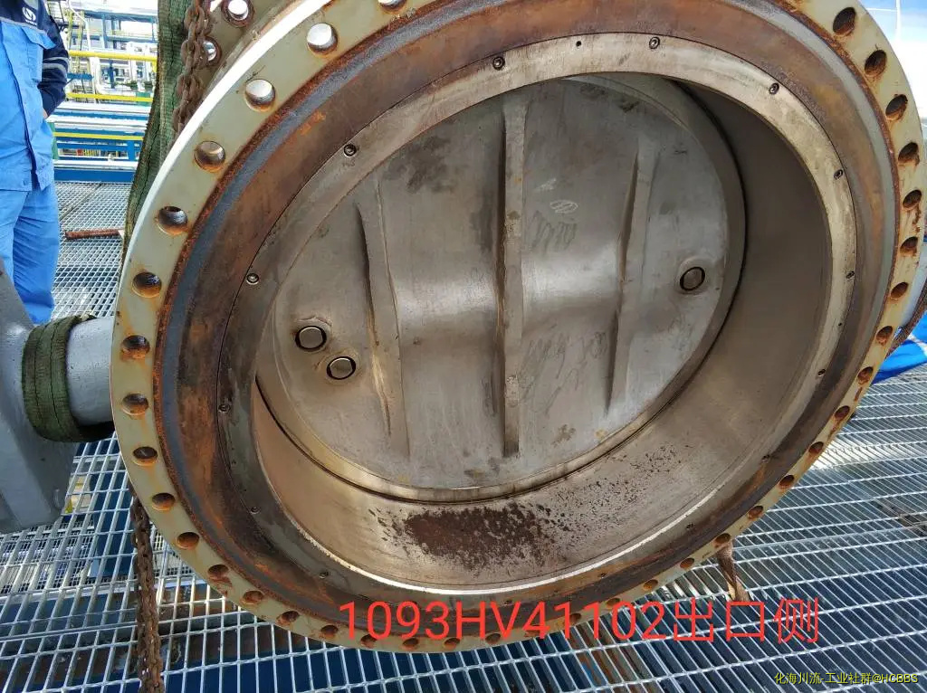

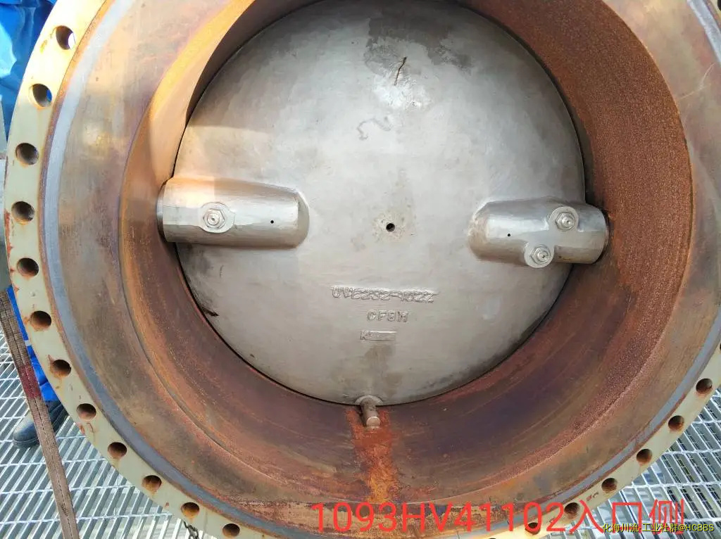

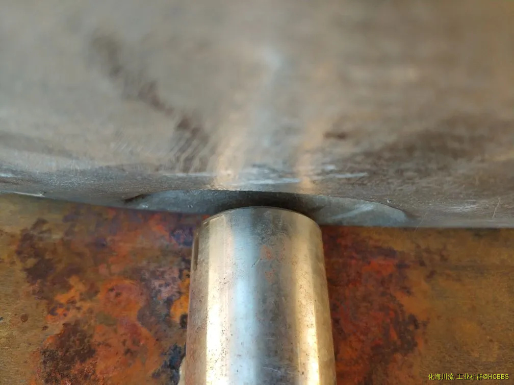

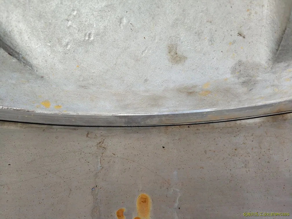

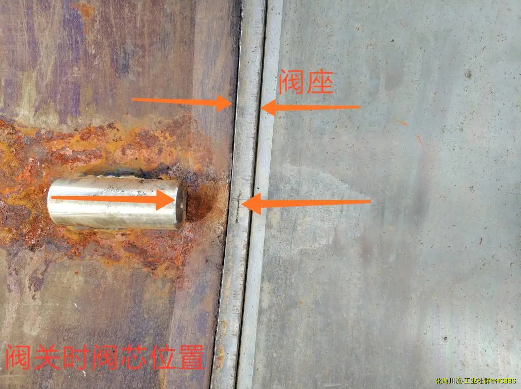

      最近遇到一个气动气缸双作用蝶阀关闭后无法打开,下线检查未发现有异物,直接用0.7MPa(工作压力0.5MPa)仪表风加到气缸终于打开了,各位大神能不能帮忙看一下是不是厂家阀芯限位块太靠后导致阀芯关过头。(附件为现场图片)
