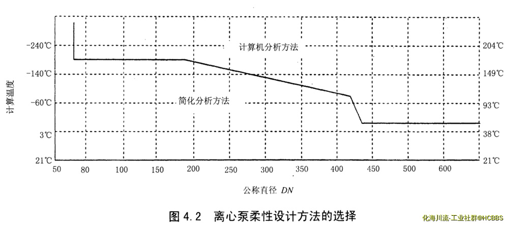

各位坛友,大家好,目前国内标准中关于哪些管道应当进行柔性分析,我列出了GB 20801,SH 3041,和GB 50316三个标准,
其中关于温度范围稍有一些不同,大家都是怎么考虑的?在实际的设计中,到底超出多大的温度才应当进行应力分析呢?
GB 20801.3-2006 压力管道规范 工业管道 第三部分:设计和计算
7.1.1 符合以下条件之一的管道系统应按本章要求进行管道应力分析:
a) 设备管口有特殊的荷载要求;
b) 预期寿命内热循环次数超过 7000 的管道;
c) 操作温度大于等于 400 ℃,或小于等于 70 的管道。
7.1.2 符合以下条件之一的管道系统可免除应力分析:
a) 与运行良好的管道系统相比,基本相同或基本相当的管道系统;
b) 与已通过应力分析的管道系统相比,确认有足够强度和柔性的管道系统。
SH-T 3041-2016 石油化工管道柔性设计规范
4.2 下列管道宜采用计算机分析方法进行详细柔性设计:
1)操作温度大于400℃或小于-70℃的管道;
2)进出加热炉及蒸汽发生器的高温管道;
3)进出反应器的高温管道;
4)进出汽轮机的蒸汽管道;
5)进出离心压缩机、往复式压缩机的工艺管道;
6)与离心泵连接的管道,可根据设计要求或按图4.2确定柔性设计方法;
7)设备管口有特殊受力要求的管道;
8)利用简化分析方法后,标明需要进一步详细分析的管道。
4.3 下列管道可不进行柔性计算:
1)与运行良好的管道柔性相同或基本相当的管道;
2)和已分析的管道比较,确认有足够柔性的管道;
GB 50316-2008 工业金属管道设计规范
9.2.1 柔性计算的范围应符合下列规定:
9.2.1.1 管道的设计温度小于或等于-50℃或大于等于100℃,均应为柔性计算的范围。
9.2..1.2 对柔性计算的公称直径范围应按设计温度和管道布置的具体情况在工程设计时确定。
9.2.1.3 9.2.1.1款所述条件以外的,且符合下列条件之一的管道,应列入柔性计算的范围:
1)受室外环境温度影响的无隔热层长距离的管道;
2)管道端点附加位移量大,不能用经验判断其柔性的管道;
3)小支管与大管连接,且大管有位移并会影响柔性的判断时,小管应与大管同时计算。
9.2.1.4 具备下列条件之一的管道,可不做柔性分析:
1)该管道与某一运行良好的管道完全相同;
2)该管道与已经过柔性分析合格的管道相比较,几乎没有变化。

everyone2004VIP会员 永久VIP | 显示全部楼层       最后访问IP江苏省
按GB 50316执行
