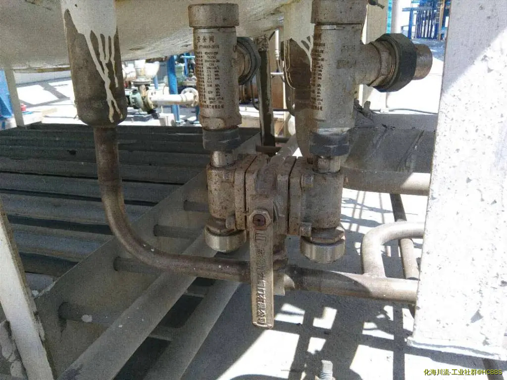

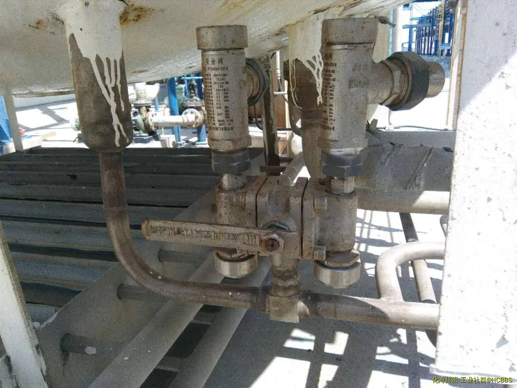

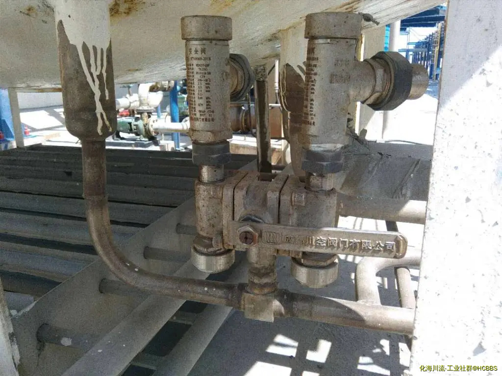

请教懂得专业人员,液氮储槽底部一个安全阀,两组,准备进行拆走校验,两组怎么切换?阀门手柄开到左边,那边的安全阀可以切除?

第一张图右侧安全阀投用、左侧停用,第二张图左侧安全阀投用、右侧停用,第三张图两个安全阀同时投用。

最好看操作说明为准。不过按照一般的x i惯的话,第一张就是关右开左,第二张就关左开右,第三张两个一起开。最好看三通阀操作说明!

三通球阀分L型和T型球,你必须明确你的阀门是T型还是L型
上面不是有个手柄吗,你手柄对面就是一个进出口,L型对应手柄的左端是一个进出口,比如图1,就是接通左安全阀门。
如果是T型,那就得看对方作用了,比如图3,他是设计的是全部切换,还是全部工作。
额,还有三通球阀是切换阀,这样的阀密封效果并不好,PTFE、PCTFE低温下都有一定的冷流特性,你的液氮很可能会有泄漏。
千万不要随意操作,安全很重要。你现在应该咨询下对方的阀门操作方法,当然如果阀门表面有操作标识发下给我们看下也行。拆卸的时候也请谨慎一些

第一组开左关又,第二组是左右都开,第三组是开又关左
