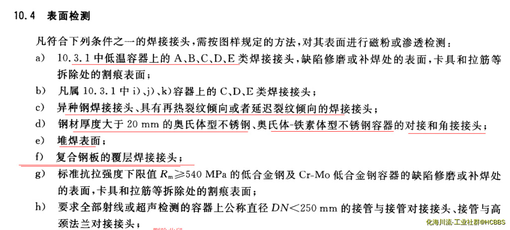

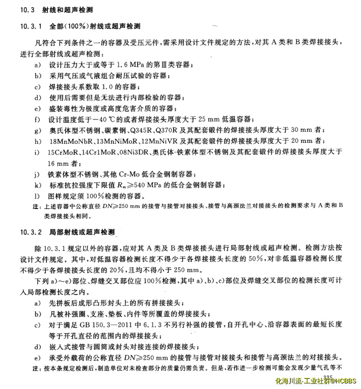

[讨论] 压力容器小于DN250接管对接焊缝可以不做射线检测吗?

今天听一个人这么说,GB150上有这规定吗?我怎么没看到呢?

GB150的小字部分,它说DN≥250的与AB类相同,而未提及<250的时候怎么办。GB150上有明确规定小于250的接管对接焊缝应按照设计文件规定。也就是说按照图纸上的规定来办。

不矛盾,可以不做100RT或UT 但是要做100%表面检测MT或PT. 一般如果厂家没有MT或PT的检测证书(一般满足两个以上)时,可以设计提出对于DN<DN250的对接焊缝,要求100%RT或UT代替表面检测。  详情 回复 发表于 2019-5-14 18:49

不矛盾,可以不做100RT或UT
但是要做100%表面检测MT或PT.
发表于 2019-5-14 18:49:30
这个问题如果改成:为什么<DN250的的对接焊缝可以不做RT或UT,就更有意义啦
