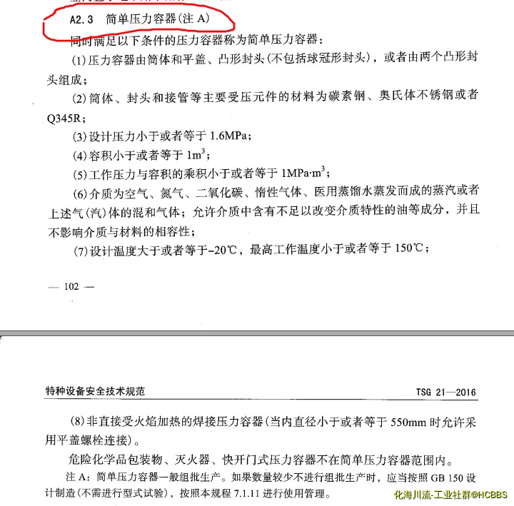

现有一台固定管板式换热器,其管程和壳程的设计压力,设计温度,介质,容积,材料都符合简单压力容器的要求, 但由于换热器是固定管板,管程两端也是凸形封头,但简单压力容器对容器结构的定义是:容器由筒体,平盖和凸形封头(不包括凸球形封头)或者由两个凸形封头组成。那么这台换热器是否可以定义为简单压力容器,并且根据容规不需要办理注册登记?

不能吧,简单压力容器貌似只适用于单腔容器

不归容规(包括简单压力容器,固容规)管辖,不需要设计和制造资质,但是符合GB151规定的,制造标准最好还是按GB151来

不可以,只针对  单腔体

定义参考

不能,明显按简单压力容器定义,第一条是不符合的。第一条明显是针对设备外形比较简单,制造也相对容易。对于换热器,不仅组成元件较多,制造也相对复杂。

换热器不可以定义为简单压力容器

想跳出大容规管辖还可以从压力、介质、体积入手。

TSG 21-2016《固定式压力容器安全技术监察规程》中的A2.3和7.1.11都说明了简单压力容器
