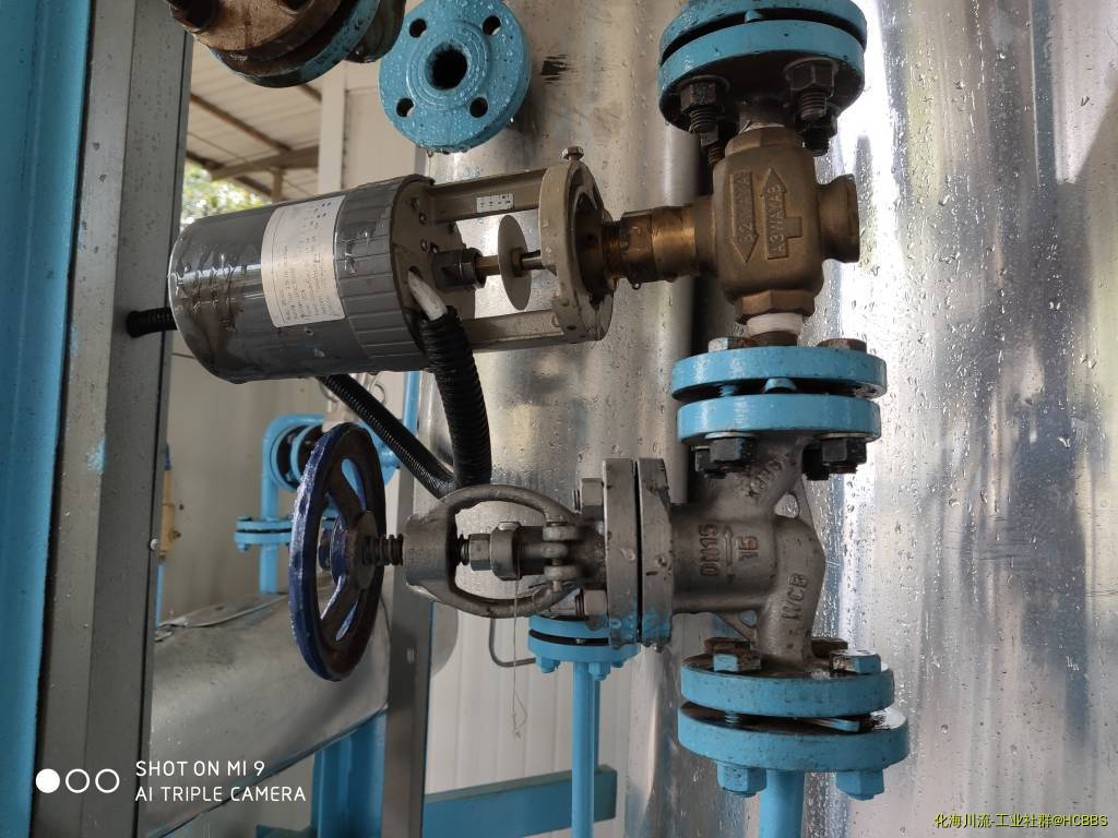

各位大佬,图上的这个调节阀,有两个箭头,一个向上,一个向下,到底哪个是安装时应该用的流向,一个箭头上写着B2WAYA,一个写着A3WAYAB。

能把那个底亮亮相撒?是不是有三个方向控制功能啊??多拍一张会更全面吧,现在是侧面。

会不会是双向都可以?

本来就有双向的调节阀,不同的适用范围,你这个肯定不是定制的!

按照调节阀前的截止阀来说就是自下而上
