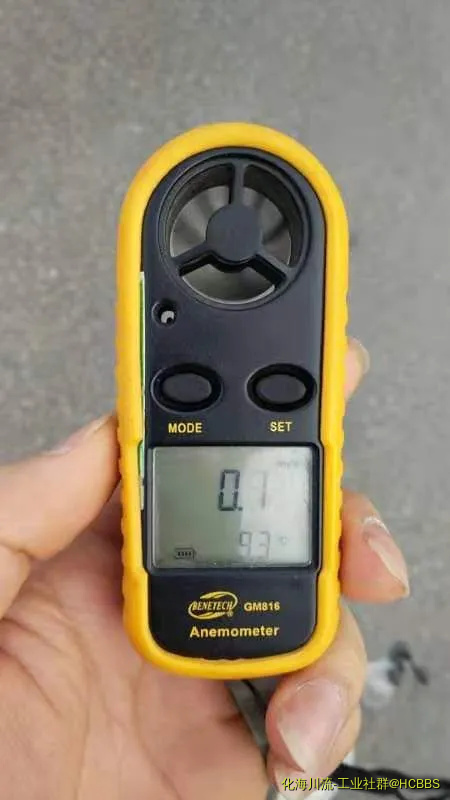

zzbao楼主 VIP会员 VIP会员 | 显示全部楼层       最后访问IP山东省
把空气置换出来,但我现在是用氮气在顶部往下压,这个怎么理解?
发表于 2019-5-13 17:22:54
正常灌装时灌的压力0.5MPa
发表于 2019-5-13 17:24:59
现在的只要问题在于氮气比空气密度小,虽然说流量有了,体积有了,就能算出时间,我感觉这么算不怎么对
发表于 2019-5-13 17:29:17
