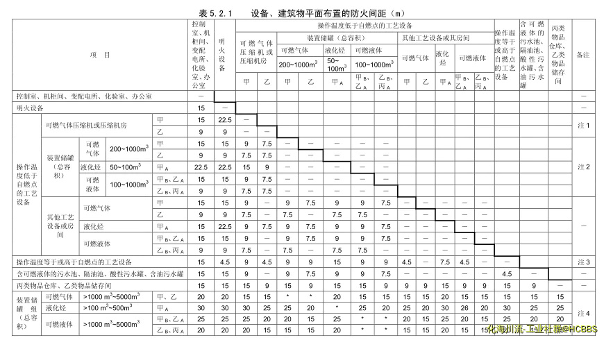

GB 50160
5.2.17 装置的控制室、化验室、办公室等宜布置在装置外,并宜全厂性或区域性统一设
置。
5.2.18 布置在装置内的控制室、机柜间、变配电所、化验室、办公室等的布置应符合下
列规定:4. 化验室、办公室等面向有火灾危险性设备侧的外墙宜为无门窗洞口不燃烧材料
实体墙。当确需设置门窗时,应采用防火门窗;
那么到底哪里算装置内,哪算装置外呢?我们墙上的窗户堵不堵?

是否可以根据
GB 50160 附录A 防火间距起止点
工艺装置——最外侧的设备外缘或建筑物的最外侧轴线
以及防火间距图
来判断装置区的范围。

这个现在都设置二道门    很多专家直接界定二道门就是装置区    要求全部不允许设置操作室、巡检室、外操室
发表于 2022-4-7 22:03:15
没有定论。  详情 回复 发表于 2022-4-8 16:53

这个现在都设置二道门    很多专家直接界定二道门就是装置区    要求全部不允许设置操作室、巡检室、外操 ...
没有定论。
