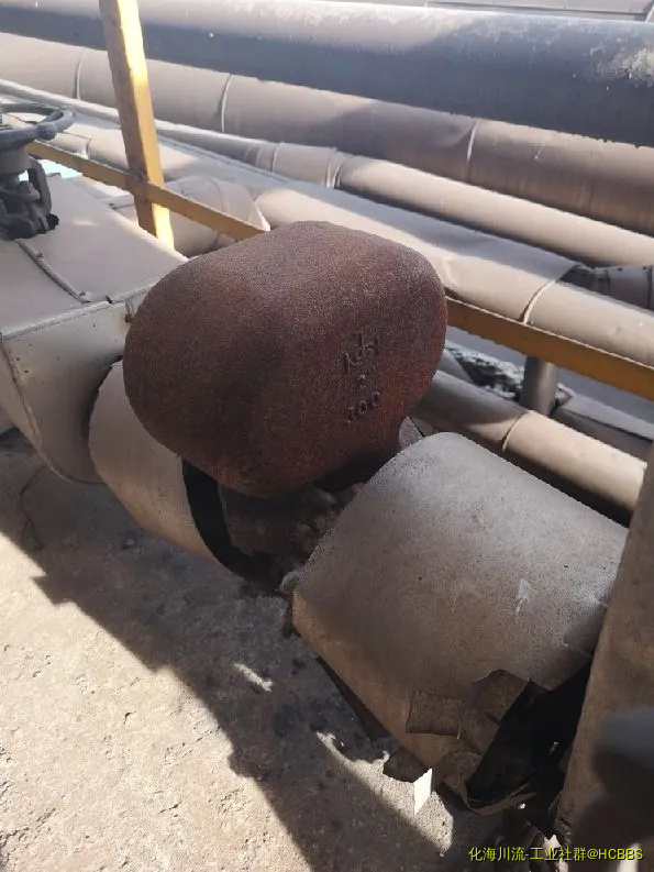

[讨论] 这叫什么阀
3.7K |15
qq_念326326VIP会员 VIP会员 | 显示全部楼层 |阅读模式       最后访问IP山东省
有个包
发表于 2019-5-6 07:17:22
催化一粟 + 10 发起议题
当前内容由会员用户名 qq_念326326 发布!权益归其或其声明的所有人所有 仅代表其个人观点, 仅供个人学习、研究之用。
疏水阀
发表于 2019-5-6 23:00:05
杠杆浮球疏水阀
发表于 2019-5-6 23:33:08
油化0032VIP会员 VIP会员 | 显示全部楼层       最后访问IP天津市
法兰式浮球疏水阀
发表于 2019-5-7 08:41:16
wdyhmVIP会员 VIP会员 | 显示全部楼层       最后访问IP四川省
应该是疏水阀
发表于 2019-5-7 09:57:22
黉山坡下 + 3 积极参与
hhk9801VIP会员 VIP会员 | 显示全部楼层       最后访问IP贵州省
都不太准确,应该是杠杆浮球式疏水阀吧。

发表于 2019-5-13 07:57:23
如果是疏水阀的话,你这个安装就有问题!安装方向应该再旋转90度!
发表于 2019-5-13 16:50:02
黉山坡下 + 3 积极参与
yancanglingVIP会员 VIP会员 | 显示全部楼层       最后访问IP山东省
这个是浮球式杠杆疏水阀,只不过位置安装反了,浮球应该位置在下边

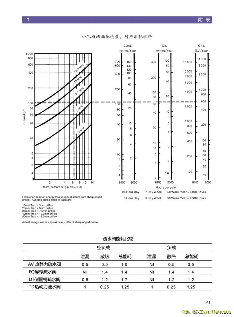

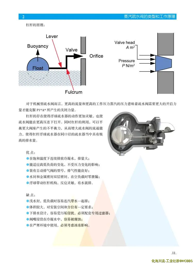

看这口径,一年疏水阀漏汽100吨
发表于 2019-5-14 10:43:45
瓦特杠杆浮球疏水阀
瓦特杠杆浮球疏水阀
瓦特节能蒸汽疏水阀泄漏计算
瓦特节能蒸汽疏水阀泄漏计算
