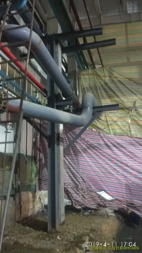

就片子而论,看着就不是规范活儿,直管带法兰的管架太短,单根“H"型钢看着太单。带有斜度的管道支架太长,估计可能正好架在了焊口上。要是焊口漏了测试补焊呢??哦哦,单根”H“型钢还是两端设置牛腿支架???呵呵,不知道这个部分是否有震动,看着悬。建议找个图集规范一下的好,按设计图规范现场。哦哦,”H“型钢还直接插在了土里,不怕腐蚀么??太山寨了。
