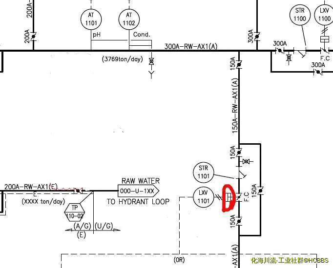

下图中,画圆圈的,看图例的意思是“单/双作用气缸执行器”
1、这么翻译对吗?
2、起什么作用?
3、这个问题是问仪表吗?还是得问别的专业?

就是一个气动阀吧,应该是管路专业负责

联锁用的

气动阀吧

这是一个气动蝶阀的符号吧

气动阀门,我们一般叫气动开关阀,翻译的正确,作用就是通过气动执行机构控制阀门的启闭,仪表专业负责,管道专业只负责安装,技术要求和选型都是仪表专业负责的

就是一个气动蝶阀,这个是投联锁了。找自控专业或者仪表专业!

气动蝶阀的执行器
