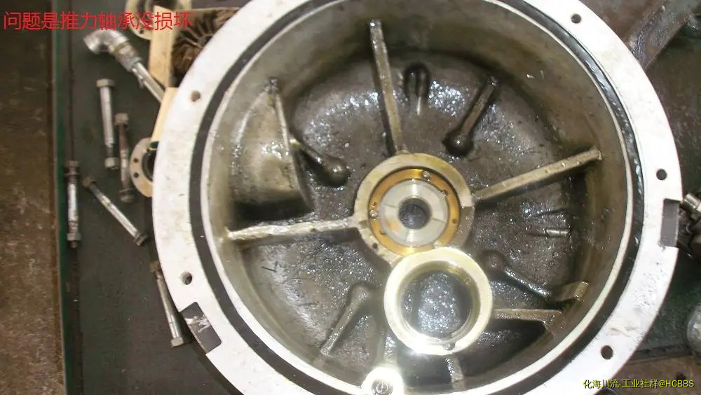

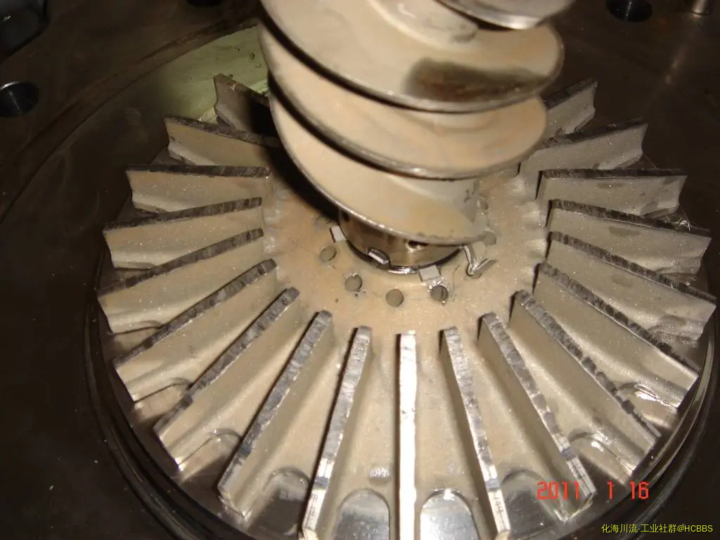

[讨论] 请问图中一圈小孔起啥作用?叫啥名字

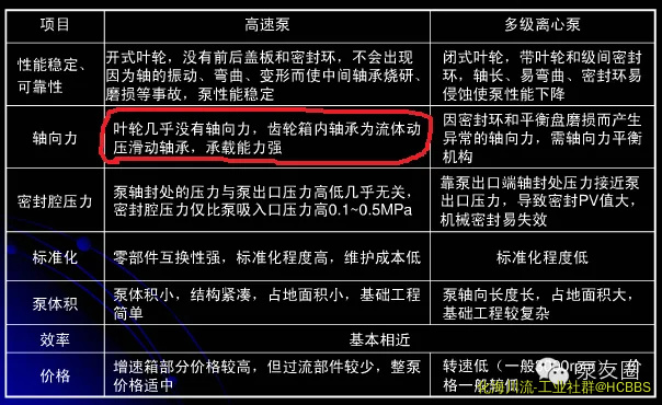

wxd2008楼主 VIP会员 VIP会员 | 显示全部楼层       最后访问IP甘肃省
此图中也显示无轴向力

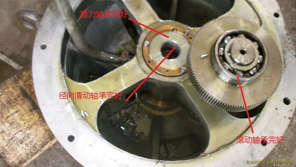

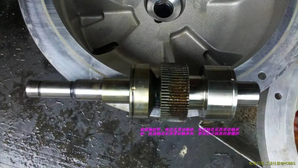

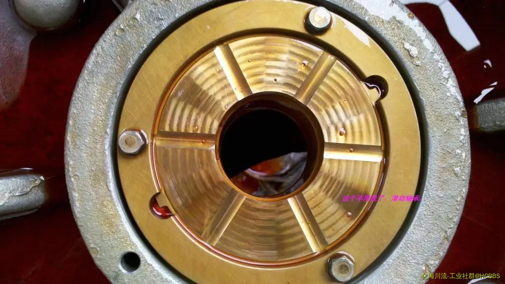

高速泵有止推轴承和推力盘,所以它的轴向力应该不是很大!!!,具体见下图
发表于 2019-4-29 23:34:49
叶轮
叶轮
止推轴承或推力轴承
止推轴承或推力轴承
止推轴承或推力轴承
止推轴承或推力轴承
止推轴承或推力轴承
止推轴承或推力轴承
推力盘
推力盘

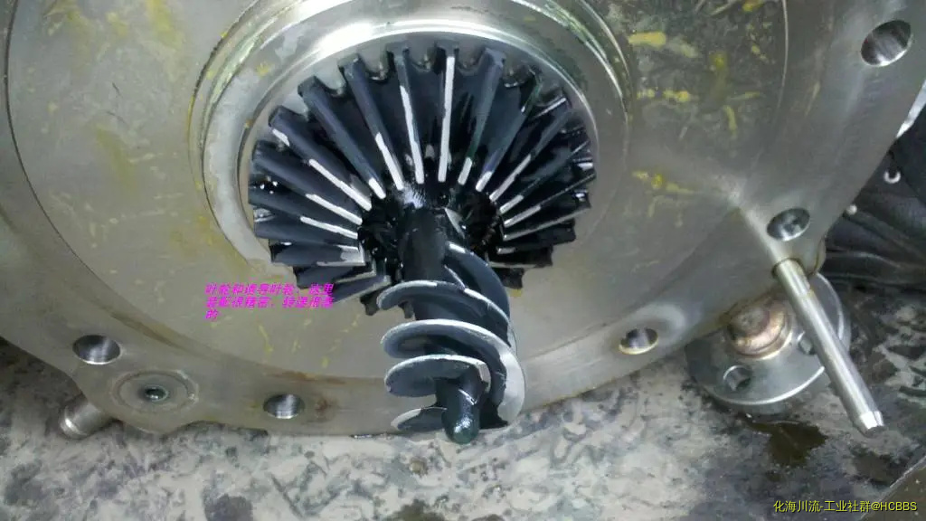

这个是不是诱导轮锁紧装置???
发表于 2019-4-29 23:53:00
就因为先有了这些平衡孔,才使得残余轴向力才很小,不是轴向力为零的情况下,再额外钻的这些孔,因果关系要搞清  详情 回复 发表于 2019-4-30 07:35

是不是平衡孔,你自己试试不就完了,采购时直接要求不钻孔,别人说的你又不信
不是信不信的问题?我只是在技术上讨论此问题,上图诱导轮又作何解释呢? 我没有抬杠的意思哦,包括北京航天动力研究所总工程师 赵伟平的文章里面都说了轴向力不大,而且有推力轴承,已经平衡轴向力了。

回复46楼:不是信不信的问题?我只是在技术上讨论此问题,上图诱导轮外面的锁紧装置又作何解释呢? 我没有抬杠的意思哦,包括北京航天动力研究所总工程师 赵伟平的文章里面都说了轴向力不大,而且有推力轴承,已经平衡轴向力了。

wxd2008 发表于 2019-4-29 23:53
这个是不是诱导轮锁紧装置???
你说是啥就是啥
发表于 2019-4-30 00:10:36
这个是不是诱导轮锁紧装置???
发表于 2019-4-30 07:35:09
主要的轴向力应该是由止推轴承完成的吧?
发表于 2019-4-30 07:37:23
大的轴向力必须先采用平衡结构平衡掉,剩余的因计算不准确、加工误差或者工况变化而引起的小的残余轴向力才由轴承承受:如果是滑动轴承就是由止推盘承受,如果是滚动轴承就是由定位轴向位置的滚动轴承承受。 这个平  详情 回复 发表于 2019-4-30 07:50

荣誉会员  |  头衔:  TA未设置
wxd2008 发表于 2019-4-30 07:37
主要的轴向力应该是由止推轴承完成的吧?
大的轴向力必须先采用平衡结构平衡掉,否则什么轴承也承受不了,剩余的因计算不准确、加工误差、工况波动或偏离设计点运行而引起的小的残余轴向力才由轴承承受:如果是滑动轴承就是由止推盘承受,如果是滚动轴承就是由定位轴向位置的滚动轴承承受。
这个平衡孔因有介质的流动会对叶轮入口造成一定的干扰,形成扰流,产生不利影响。
发表于 2019-4-30 07:50:18
wxd2008 发表于 2019-4-29 23:10
此篇文章 里面有关于高速泵轴向力的描述:没有轴向力!(具体见本帖34楼)。
看文章,看全了好不好,那个是全开式叶轮,没有盖板啊亲。你发的照片上面没有盖板吗
发表于 2019-4-30 08:40:56

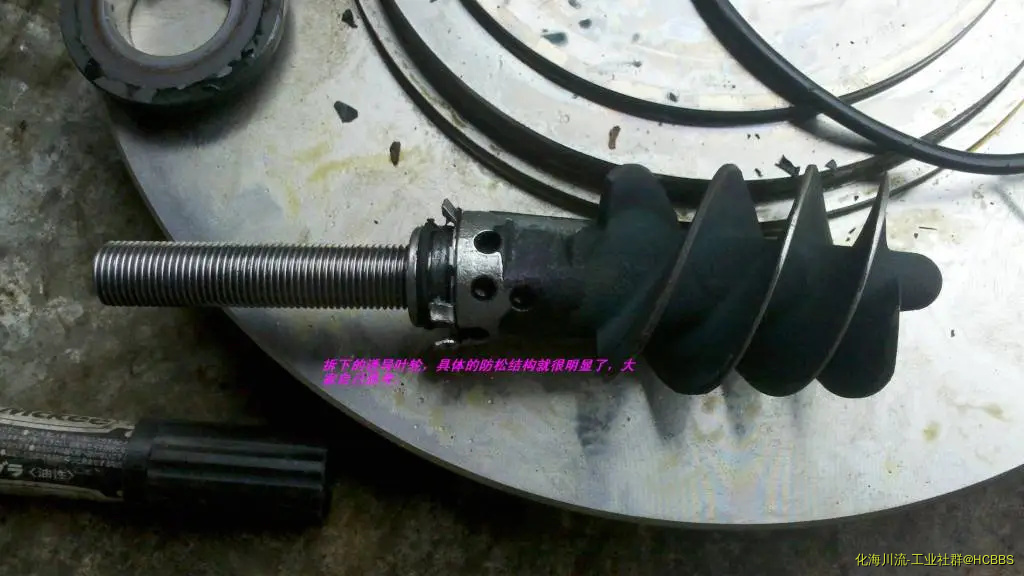

3983596_FPPZ 发表于 2019-4-30 07:50
大的轴向力必须先采用平衡结构平衡掉,否则什么轴承也承受不了,剩余的因计算不准确、加工误差、工况波动 ...
请问上面的诱导轮锁紧的装置作何解释?谢谢
发表于 2019-4-30 09:02:49
跟圆螺母止动垫圈(王八垫)一个道理  详情 回复 发表于 2019-4-30 09:11
跟圆螺母止动垫圈(王八垫)一个道理

荣誉会员  |  头衔:  TA未设置
毕竟与王八垫有所不同,我对这种锁紧方式的可靠性有点担心,在运转过程中,可能因长期的振动、温升、冲刷和腐蚀而导致垫圈失弹,造成锁紧失效
我的意思是假设是锁紧装置的话 它就没有平衡孔了 这样行吗?
发表于 2019-4-30 13:23:35
叶轮轮毂端面的六个盲孔是锁紧用的,但是平衡孔不是用来锁紧用的,用在平衡孔上不太合适  详情 回复 发表于 2019-4-30 15:22

荣誉会员  |  头衔:  TA未设置
45楼的图片显示叶轮轮毂端面的不是六个盲孔锁紧的,而是外面一大圈通孔,从诱导轮的小卡子数量和位置可以看出,所以我感觉他好像没有平衡孔了?
发表于 2019-4-30 16:13:57
那你看6个盲孔是做什么用的  详情 回复 发表于 2019-4-30 16:33

荣誉会员  |  头衔:  TA未设置
wxd2008 发表于 2019-4-30 16:13
45楼的图片显示叶轮轮毂端面的不是六个盲孔锁紧的,而是外面一大圈通孔,从诱导轮的小卡子数量和位置可以 ...
那你看6个盲孔是做什么用的

上帝的牧羊人VIP会员 VIP会员 | 显示全部楼层       最后访问IP浙江省
平衡孔
