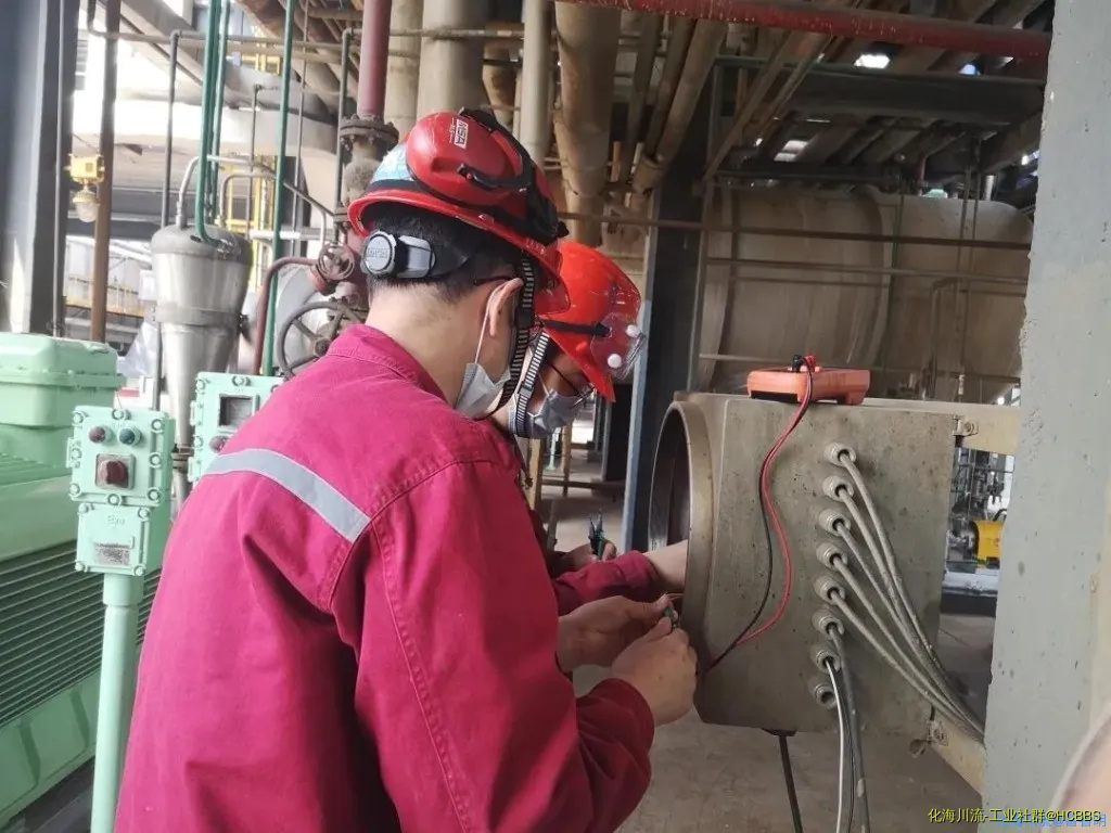

      常减压装置高压电动机驱动的热油泵数量多、负荷大,电动机故障频发,造成生产波动,影响装置平稳运行。电动机故障中,轴承温度过高故障占70%,甚至轴承烧毁、抱轴等严重情况也出现过。

中石化金陵石化炼油一部围绕长期想解决而没有解决的难题,开展“追梦计划”竞赛活动,鼓励技术人员着力解决生产中的瓶颈,并根据成效给予奖励。栾工成功实现Ⅲ常减压高压电动机轴承温度引入DCS实时显示,荣获第一个“最佳梦想奖”。

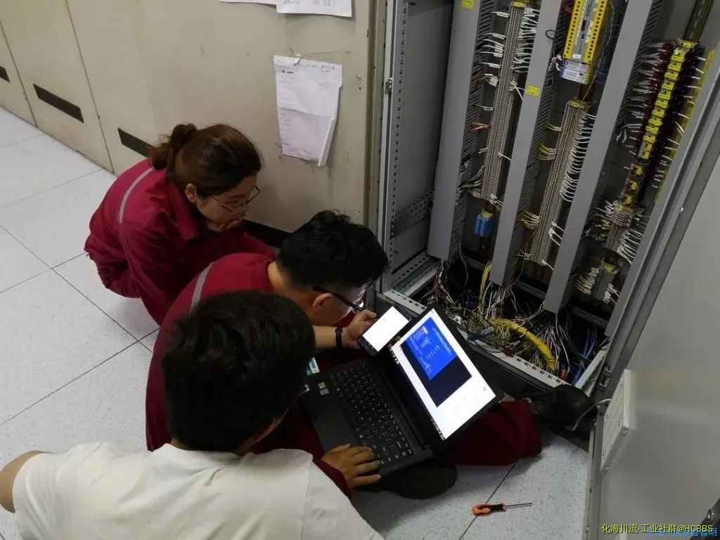

        针对这个瓶颈,电气工程师栾工组织工艺、仪表人员排查电动机轴承温度测量数据远传DCS过程中的问题。逐一更换已损坏的测温元件,逐个排查数据传输通道,逐台、逐点校对测量信号,同时完善仪表配置,提高了数据采集可靠性,确保DCS显示的测量点与现场温度一一对应。

常减压高压电动机轴承温度全部引入DCS实时显示,对于班组及时发现电动机在故障初期的异常状况提供了强有力的支撑。

转动设备和电机轴瓦温度实时监测应该很普遍啦,看文中的意思应该是原来就有测点,但是没有正常使用,应该属于维护不当吧。。。。

可能是老装置,常年失修,不过能及时维修,投用上,也是一种工作态度。值得鼓励!

这个对于大型机组应该很普通吧。一般大型机组的驱动端轴承温度、非驱动端轴承温度,电机定子温度进DCS,联锁机组停车,对于汽轮机还有振动、位移监测,这就要上类似3500的系统了

常减压装置高压电动机驱动的热油泵大约有几十台,这与一般装置的大机组不一样。
