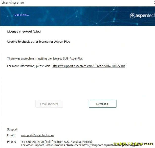

[已解决] aspen V14许可证检查失败
2.7K |7
欧二VIP会员 VIP会员 | 显示全部楼层 |阅读模式       最后访问IP陕西省
问题:
游客,如果您要查看本帖隐藏内容请回复

根据您的描述,问题可能是Aspen V14许可证检查失败。这可能是由于以下原因引起的:
1. 许可证过期:请检查您的许可证是否过期。如果是过期的许可证,您需要联系Aspen官方或许可证供应商,更新许可证。
2. 许可证文件损坏:如果许可证文件损坏,Aspen软件将无法正确读取许可证信息。您可以尝试重新安装Aspen软件,或者联系Aspen官方或许可证供应商以获取有效的许可证文件。
3. 许可证服务器故障:Aspen软件需要连接到许可证服务器进行许可证认证。如果许可证服务器出现故障或网络连接问题,许可证检查可能会失败。请确保您的网络连接正常,并联系Aspen官方或许可证供应商以确认许可证服务器状态。
如果以上方法仍然无法解决问题,建议您直接联系Aspen官方技术支持团队寻求帮助。

如果安装过程没有报错的话,初次安装时都有这个问题,等半个小时后就可以解决;如果安装报错你需要用ASPEN自带的卸载程序把所有的都卸载了,再重新安装,切不可从windows界面的应用管理中卸载;如果已经从windows界面卸载过了,可以上淘宝花几十块钱让他们处理;如果前期已经使用过没问题,偶尔打开出现这个问题,那就多开几次,因为有时候许可证加载不上。
