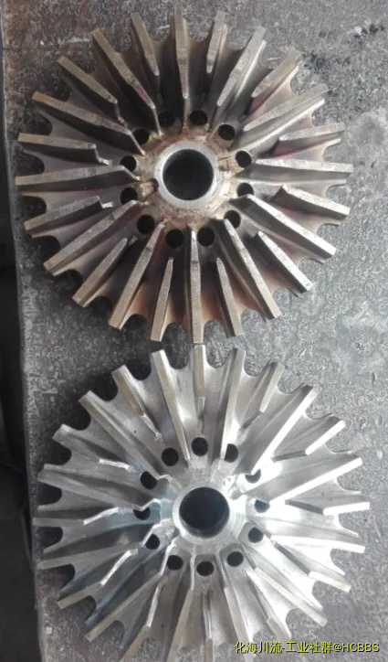

请问图中(高速泵叶轮)一圈小孔起啥作用?叫啥名字。有人说是平衡轴向力,但是高速泵的轴向力本身就不大(不像普通离心泵的叶轮),而且有必要那么多孔平衡轴向力吗?个人感觉是减小质量的作用,相当于轻量化设计,求高手指点,大恩不言谢!(34楼-44楼有高清图,请大家讨论)

闭式和半开式叶轮需要考虑这个。

平衡轴向力的

但是高速泵的轴向力本身就不大(不像普通离心泵的叶轮),而且有必要那么多孔平衡轴向力吗?个人感觉是减小质量的作用,相当于轻量化设计?

你根据什么判断的轴向力不大的,F=PS,压强小吗?  详情 回复 发表于 2019-4-27 09:07

叶轮形式不一样,高速泵的叶轮介质出来直接就出去了
发表于 2019-4-27 09:14:14
泵的扬程跟叶轮直径有关系没?那对应的压力有关系没?没关系的话还整那么多泵型号干啥,还用那么多叶轮直径干啥?  详情 回复 发表于 2019-4-27 09:24
哪个泵不是介质直接出去,跟这个没有关系的  详情 回复 发表于 2019-4-27 09:18
亲,泵腔里面没有压力?叶轮外圆到轮毂没有压力?只在出口有?这种泵没见过,你可以研制一下  详情 回复 发表于 2019-4-27 09:17

高速泵叫部分流泵

就是平衡孔啊。

个离心泵叶轮平衡孔一样,都是用来平衡轴向力

平衡孔无疑,高速泵扬程高,压差大。

为啥那么多?对称2个不就行了吗?

散热降温吗?

平衡孔的面积是要计算的,不是你想开几个多大的就开几个
