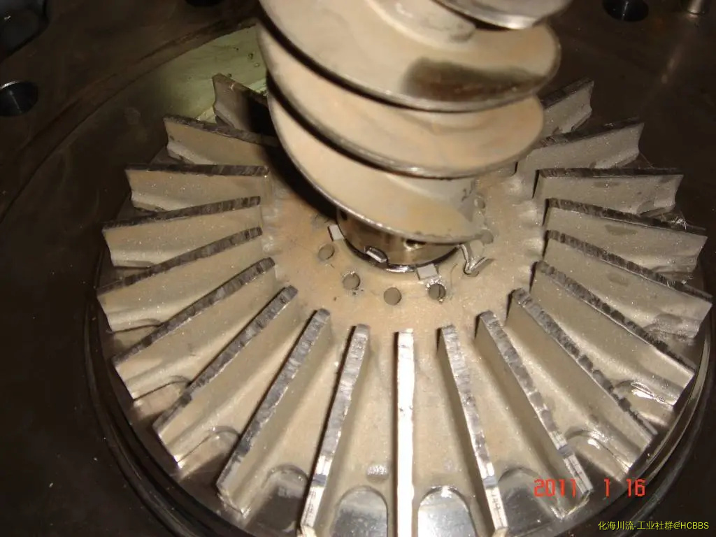

[讨论] 请问图中一圈小孔起啥作用?叫啥名字

平衡孔

wxd2008楼主 VIP会员 VIP会员 | 显示全部楼层       最后访问IP甘肃省
叶轮轮毂端面的六个盲孔是锁紧用的?盲孔没有办法锁紧吧?
发表于 2019-5-1 10:27:52
锁紧片上应该有突起或者凸爪结构被固定在盲孔里而防转  详情 回复 发表于 2019-5-1 10:58
盲孔一面六个 锁紧装置不止六个
发表于 2019-5-1 13:50:07
就像圆螺母用止动垫圈一样(俗称王八垫或花垫),爪很多,但是只能用上其中的一个,就看拧紧后哪个爪可以用上  详情 回复 发表于 2019-5-2 09:51
而且 这个在盲孔缩紧的话牢固吗?

平衡轴向力的平衡孔吧

平衡孔,平衡轴向力

刘春来VIP会员 VIP会员 | 显示全部楼层       最后访问IP四川省
是平衡孔,减少轴向推力的作用。

johnson109VIP会员 VIP会员 | 显示全部楼层       最后访问IP上海市
确定是平衡孔,孔的数量和总面积需要计算的

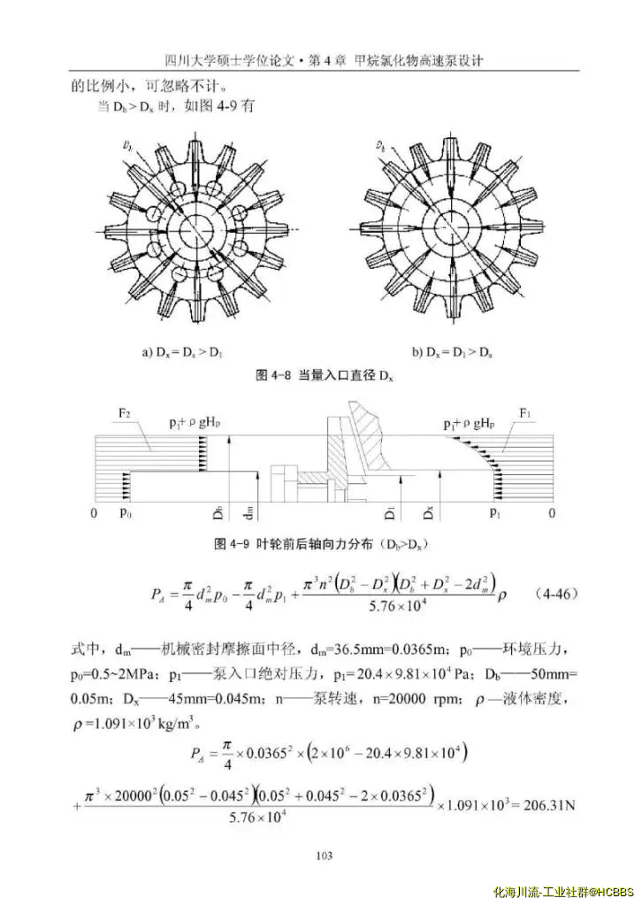

轴向力计算
发表于 2019-5-12 11:49:20
轴向力计算
轴向力计算
轴向力计算
轴向力计算

魏宏军VIP会员 VIP会员 | 显示全部楼层       最后访问IP内蒙古自治区
作为高速泵,一般是小流量、高扬程,所以叶轮轮盖两侧压差很大,开那么多孔,就是为了减少压差,减少轴向力。
发表于 2019-8-7 11:15:46
