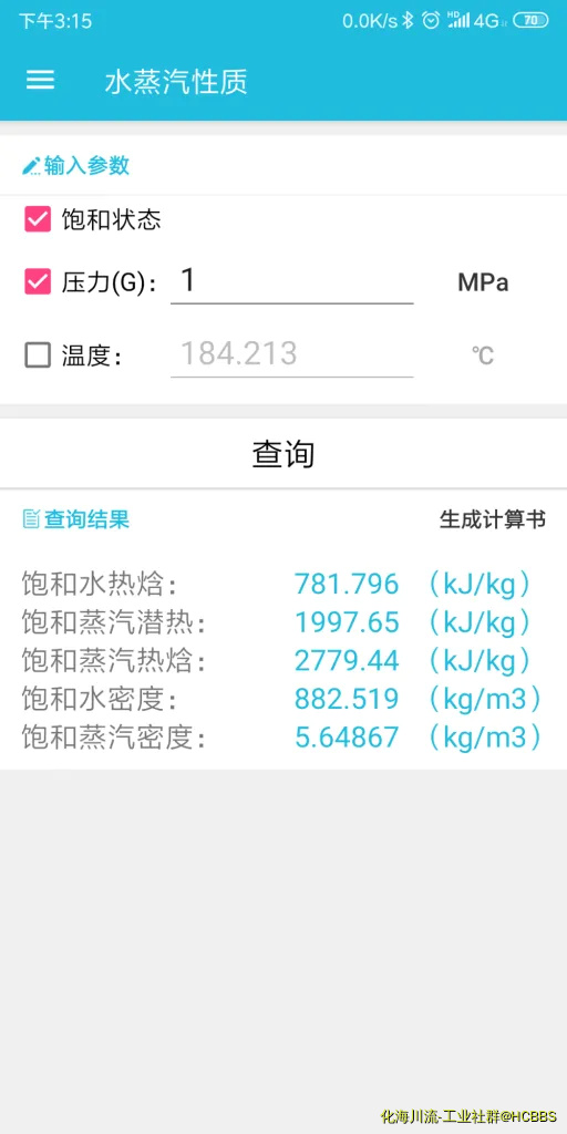

1MPA对应的饱和蒸汽压力应该是184摄氏度。

什么软件APP  发表于 2019-5-29 11:49
2005011lcjVIP会员 VIP会员 | 显示全部楼层       最后访问IP湖北省
都已经发布快4年了,你竟然还不知道?软件名字叫【化工计算】,可以去 小米应用商店或应用汇下载。
