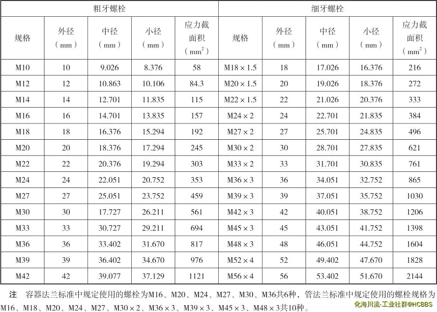

各位同仁  平常报螺栓备件时候都参考什么标准  我们都是钢制管法兰用法兰垫片紧固件标准HG/T20592-20635  但是发现这个标准不详细  而且它也是参考其他标准  发过来的牙距 螺母也不统一

如果你的法兰用的HG法兰,建议还是按照HG/T 20614-2009来选取紧固件,其他标准,如GB/T 9125-2010,
它的紧固件选型和HG的不一样,压力-温度额度值是不一样的,比HG的小。
正确的流程是用HG/T 20614-2009确定材质,确定是六角螺栓GB/T 5782、双头螺柱GB/T 901(配:I型六角螺母 粗牙GB/T 6170、
I型六角螺母 细牙GB/T 6171),还是全螺纹螺柱HG/T 20614(配:2型六角螺母 粗牙GB/T 6175、2型六角螺母 细牙GB/T 6176)。
再用HG/T 20614-2009确定螺栓型号,报材料的时候报具体的型号。
如果只写HG/T20592-20635,厂家恐怕不会那么好心帮你一一核实型号,而且一些老师傅也会想当然认为某某型号是合适的,
所以你收到的东西就会不统一。

制造厂不会帮你核实的,只能自己把要求提准,把标准号都带上
