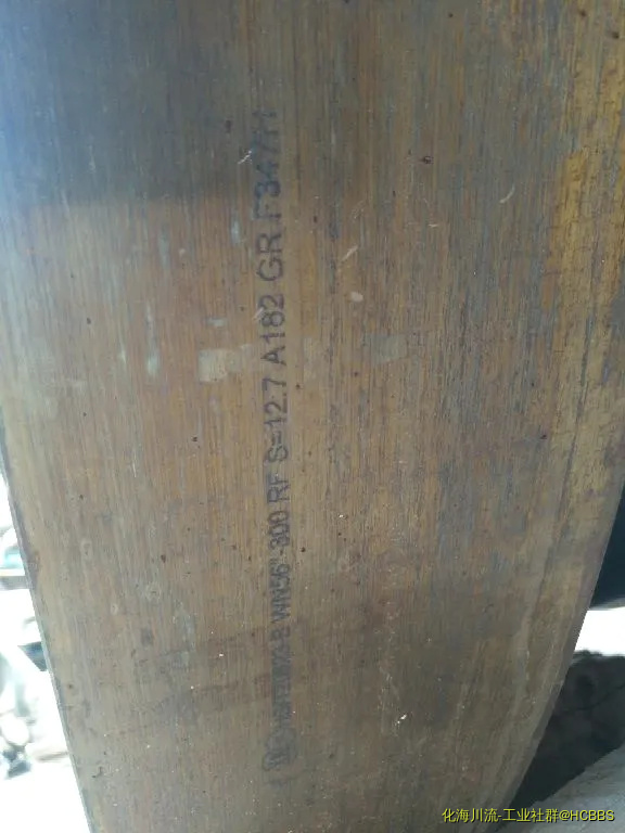

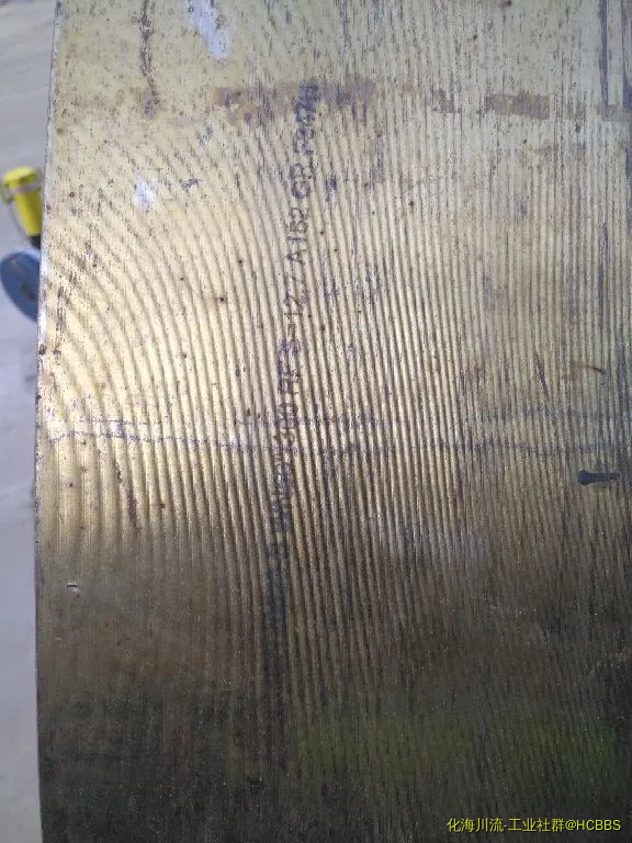

最近遇到一个弯头,我想知道他是啥材质的,在上面找到一串标注但不知道是啥意思,有没有海川大神给解释一下。

你这不是弯头,而是法兰:美标大直径系列法兰,HG/T20623 B系列,压力等级300磅,法兰密封面为RF,接管端壁厚11.7,材质:A182 F347H高温用奥氏体不锈钢。

怎么看的材质?
发表于 2019-4-17 23:32:55
油化0032VIP会员 VIP会员 | 显示全部楼层       最后访问IP天津市
上面打印的有标准啊,HG/T20623
发表于 2019-4-19 21:57:57
写了347h啊
发表于 2019-4-20 12:45:15
良工阀门CHENVIP会员 VIP会员 | 显示全部楼层       最后访问IP浙江省
WN带颈对焊法兰,F347H高温不锈钢
