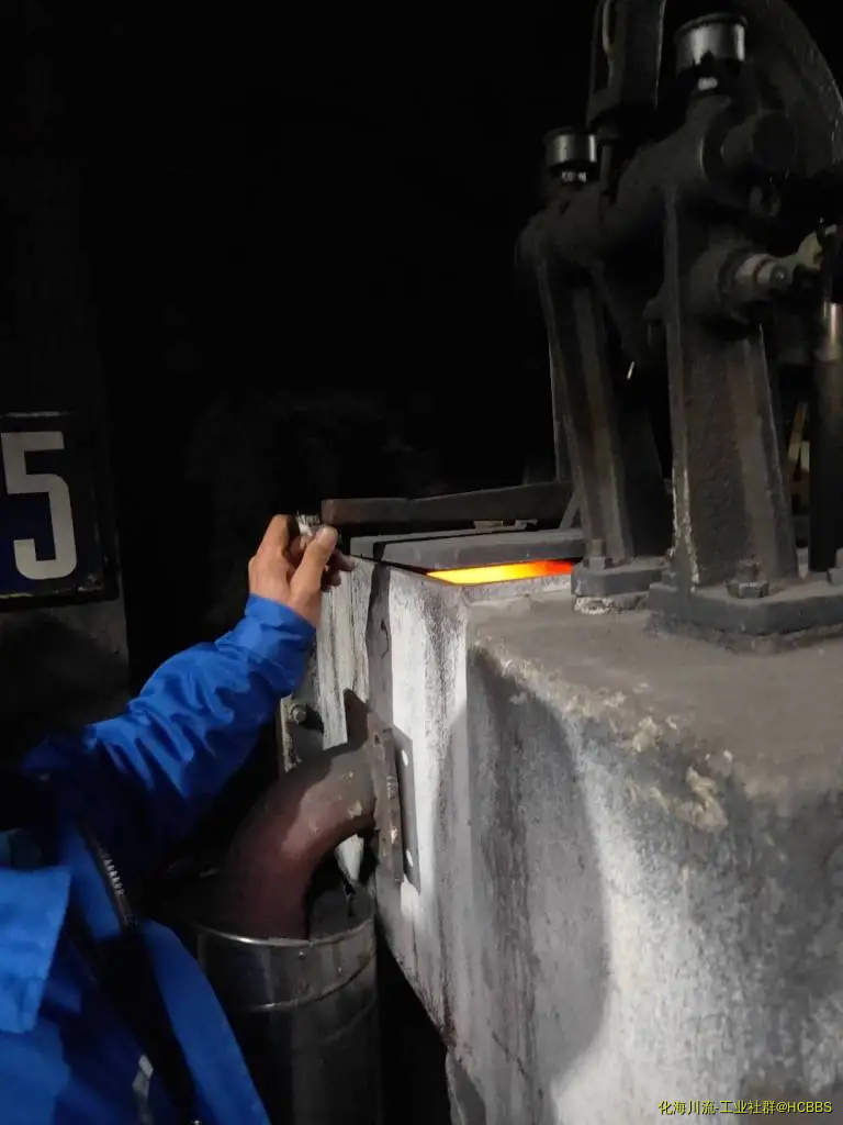

打开下降气流的废气盘上的空气盖板,里边有火。火从哪里来的?怎么处理?

典型 的下火 现象,很危险的,一般可能存在上升煤气蓄热室进入到下降蓄热室啦,很危险,具体是什么类型的焦炉啊?
赶紧再烟囱前取样检测废气中的氧气含量,以免发生安全事故!!

我这是焦炉煤气加热,煤气走的是管砖。 58-Ⅱ型的焦炉,双联火道。  详情 回复 发表于 2019-4-14 14:14

我这是焦炉煤气加热,煤气走的是管砖。
58-Ⅱ型的焦炉,双联火道。

开闭器上的管道是,废气回配的管道吧?
发表于 2019-4-14 14:26:41
分烟道的废气抽出一部分,回到上升气流蓄热室  详情 回复 发表于 2019-4-14 15:14

下火现象,第一印象就是窜漏了,赶紧检查处理要不然越来越严重,容易烧坏格子砖,开闭器,影响烟气指标

能否说一下怎么查找下火的原因,是串漏还是下火?还是别的什么原因?怎么治理?

受教了。原来是烟道废气回炉造成的,非常规燃烧不完或串漏。

炉顶检查燃烧室是否有窜漏,煤气量是否过剩,吸力是否过大,形成负压煤气燃烧不完全吸入下降气流开闭器,如果有窜漏通过废气吸入下降气流开闭器,是造成下火,温度高的主要原因

串气现象

每一个都这样吗?

这种现象是个别炉号还是全部炉号都有?若是个别炉号最好还是检查炉墙串漏情况,若是全部都有那需要检查你的加热制度了。废烟气回配不应该出现这种现象。

只是个别炉号有,大概共有10个开闭器里边有火吧。

最好是先检查炉墙串漏情况,我们原来也见到过这种情况,个别炉号下火就是串漏引起的,但没有这么严重。个人认为应该和废烟气回配关系不大。这种现象持续了多长时间了?

串漏,检查炉头如果机侧漏火喷浆喷机侧,焦侧漏火喷焦侧

砖煤气道窜漏的可能性大,你可以试一下把相领上升的立火道堵上看看是不是就没火了。
