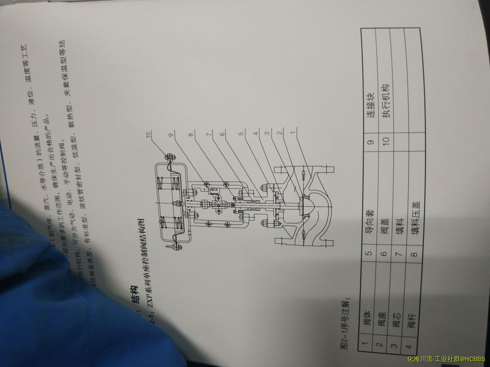

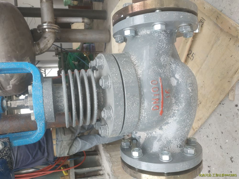

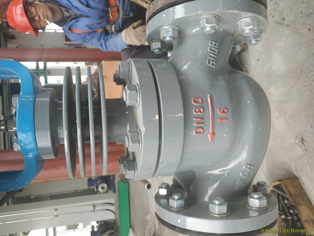

[讨论] 请问套筒截止阀 有什么不一样的地方吗 为什么这个阀门是高进低出
5.8K |19
RJGGYVIP会员 VIP会员 | 显示全部楼层 |阅读模式       最后访问IP安徽省

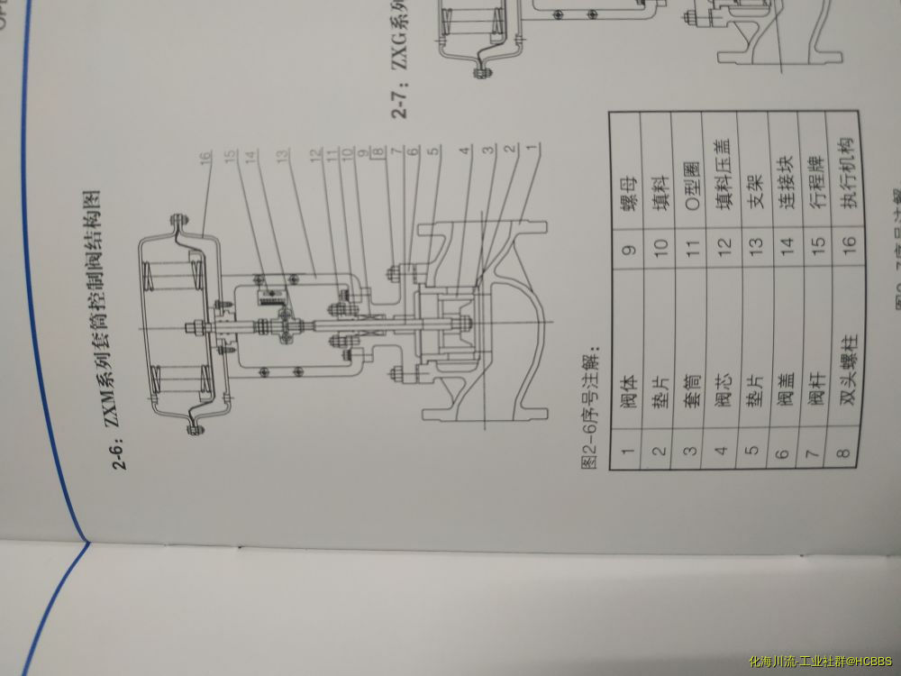

zxp是单座式  正常的低进高出  但是zxm型号示意图没有介质流向。。。

“低进高出”的概念已经是老黄历啦。你应该先弄明白为什么要低进高出呢?只要把低进高出的弊端解决了,何必在于走向了
发表于 2019-4-3 08:36:55
问厂家!标错了?
发表于 2019-4-3 08:40:53
oozoozVIP会员 VIP会员 | 显示全部楼层       最后访问IP辽宁省
这个是套筒调节阀,就是高进低出,没有问题。
只不过,作文截止阀而言,使用调节阀有点勉为其难。

作业现场可以抽烟么 我看到了图片中抽烟的 加强安全管理啊

我来总结下你的问题:首先你这个是调节阀,箭头应该没错!结构类似截止阀;
至于低进高出,高进低出,取决于压力以及口径!一般截止阀是低进高出,但是压力大了对应的阀杆也得加大,阀瓣变厚。对于厂家来说无疑是成本增加!另外低进高出的截止阀打压也不容易!所以大部分低压250口径开始,采用高进低出,阀杆可以减小,阀瓣又变轻,试压好压,结构密封效果更好!  阀门扭矩变小!等等功能! 你觉得这个设计不是合理吗?个人的拙见, 仅供参考!
发表于 2019-4-8 14:46:00
雲目 + 5 深入讨论
wdyhmVIP会员 VIP会员 | 显示全部楼层       最后访问IP四川省
以前截止阀低进高出,是因为阀杆密封水平不高。现在阀杆密封水平可以了,就可以高进低处了。高进低出阀座密封更好,且阀杆受力更小。
发表于 2019-4-8 15:25:43
glooomVIP会员 VIP会员 | 显示全部楼层       最后访问IP江苏省
这个是阀门的流开和流闭的问题,到底是流开还是流闭与高进地出、低进高出及阀芯的正反装有关,具体要看阀门数据表中的要求是流开还是流闭,如果没有参考HG/T20507-2014 11.7节
发表于 2019-4-9 09:35:32
HarikyVIP会员 VIP会员 | 显示全部楼层       最后访问IP北京市
柱塞(Globe) 和套筒(Cage)这两个阀型在手册上的流向都是可以选择的。
套筒阀流向如果选择从外往里(按你的说法是由高往低流),这样高流速区控制在阀笼中部,对于需要抗冲刷的工况是有利的(套管内部硬化要容易得多,本身套筒之间也很可能要硬化)。普通柱塞阀的阀体容易受到严重的“冲蚀/闪蒸/气蚀”的影响。从照片上看介质温度不低,需要考虑硬化措施。
注:怎么碳钢的阀门装在了不锈钢的管道上?
