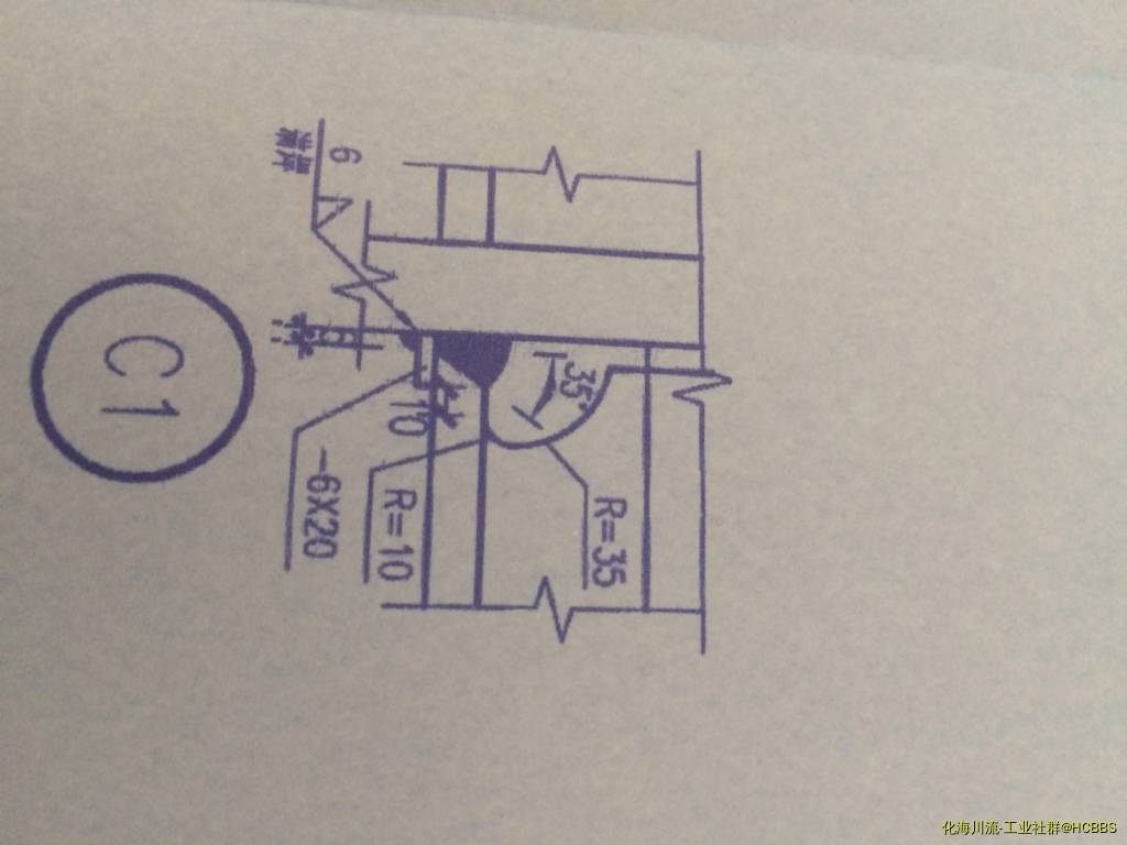

[讨论] 各位大神,帮我看看 -6*20 是什么意思?

钢带?
发表于 2019-3-30 08:58:12
猜测是钢板的补充加强版
发表于 2019-3-30 10:00:16
判断是6*20扁钢条
发表于 2019-3-30 10:00:44
夏,微凉 + 5 同意你的观点

-20x6的扁钢
图中写的不太对

— 是扁钢的代号,[ 是槽钢,∟ 是角钢的代号。
