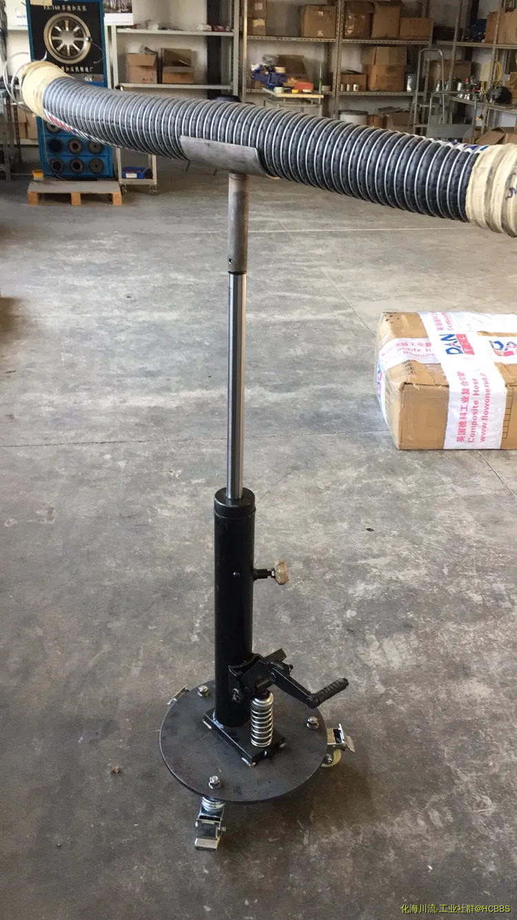

[讨论] 槽罐车卸料软管托举
2.2K |8
sam.zhaoVIP会员 VIP会员 | 显示全部楼层 |阅读模式       最后访问IP上海市
简易的软管支架,升降行程0.8米~1.4米(行程高低可非标定制)用于槽罐车卸料口软管托举。

sam.zhao楼主 VIP会员 VIP会员 | 显示全部楼层       最后访问IP上海市
卸料管道长的 ,要增加强度的 ,这托举架可用。

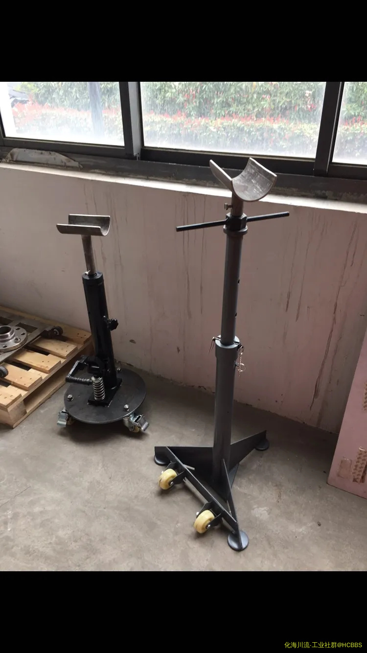

Lucas.SVIP会员 VIP会员 | 显示全部楼层       最后访问IP福建省
考虑一下万向臂(鹤管)
以前用过国产的鹤管,发现使用一段时间后主密封总是泄露,鹤管也不能回归原位。后来就直接就用了软管
主密封是是不是指鹤管液相接头的O型圈?
那是要经常更换的。。。。属于耗材

543323944VIP会员 VIP会员 | 显示全部楼层       最后访问IP河北省
用鹤管多好,密封材质要选对。

这个可以的呢,以前都是自己焊的三角架子。
