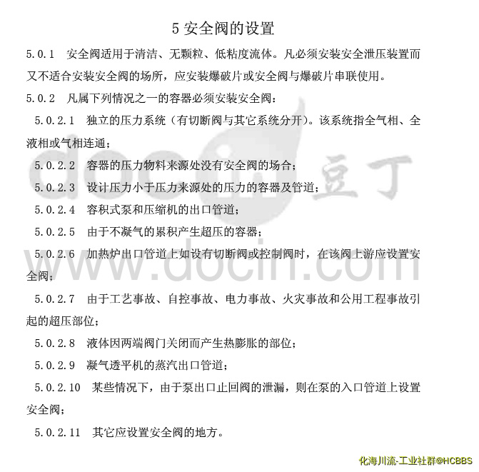

蒸汽压力管道上面已经安装了减压阀,今天有专家过来检查说减压阀后面要装安全阀,这个我能理解,但是我想知道有没有什么标准或者规范上面有规定要装安全阀。

HG/T20570.2里面有安全阀的设置规范。具体标准我没下载,截了一下图。 微信截图_20190329183551.png
谢谢,我也刚找个这个标准
