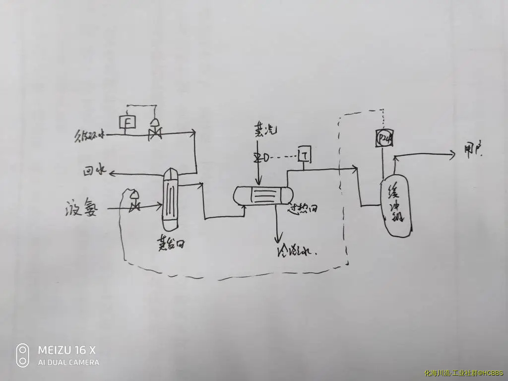

现有一装置,选用循环水汽化液氨,若汽化压力过高时进行联锁,应如何设置,液氨进料肯定是要切断的,循环水是否需要切断呢?
若切断了循环水,放空放净也应该打开,让管程里的水排净,不然液氨继续汽化会让水结冰。若水排净了,换热器岂不是会在环境温度下继续汽化?通着循环水温度还能比环境温度低一点,是不是不切更好?
后面的过热器应该对压力没有太大影响吧,因为液氨在汽化器已经汽化变成气体了,蒸汽应该是不需要切的.
所以最终压力高时,只需要切断液氨进料即可?
烦请大家给点参考意见,谢谢!

根据你的图纸,建议:
液氨走管程为好
压力高,可以只切断液氨,也可以和蒸汽一起切断,根据你装置的实际情况定。

防止超压如果是为了保护设备,建议设备选型设计压力高点,一旦超压液氮切断阀断开后,换热器中残余的液氨汽化后设备也能扛得住!另蒸汽是用来解冻还是换热器面积不够加热用?如果蒸汽是用来加热的,液氨停掉后蒸汽阀也应该关闭。

缓冲罐顶设置安全阀,安全阀定压不大于汽化器、过热器、缓冲罐三者中最小的设计压力。不用考虑加热介质如循环水、蒸汽的切断

循环水管道只设手动切断阀,全开;增加蒸发器壳程液位(蒸发器可能要加高),串级调节缓冲罐压力,即液氨调节阀——蒸发器液位——缓冲罐压力;循环回水温度远传报警,低位连锁停液氨调节阀(或另加一切断阀);

这是一套在役装置,换热器是双管程的,我感觉双管程的让液氨走管程不太合适,若是单管程比较好

蒸汽是过热气体的,就是给氨气升温的,后面反应进料有温度要求。正常情况是在循环水那里就汽化了,如果液氨调节阀故障,进料量大,没来得及汽化就进入了后面的过热器,也是挺危险的,所以蒸汽还是切了好,是不是?

我是想把安全阀作为最后一道保护层,在安全阀起作用之前最好有提前量的保护

2个加热器不太合理,后面的蒸汽感觉有点危险,为什么不用热水?加一个釜式换热器kUT,就够了,再加上安全设置

(1)缓冲罐顶增设安全阀,安全阀定压不大于汽化器、过热器、缓冲罐三者中最小的设计压力,(2)增设缓冲罐压力高报警和压力高高连锁:当缓冲罐压力高高连锁关闭蒸发器液氨入口调节阀(3)增设缓冲罐压力调节:蒸发器液氨入口增加流量测量,与缓冲罐压力构成串级调节回路,通过蒸发器液氨入口调节阀来控制缓冲罐压力,(4)取消循环水流量调节路,汽化器氨气出口增加温度指示(5)过热器出口温度调节回路不做动改。

其实这个蒸发器跟氨制冷机组中的蒸发器作用是一样的,可以参考氨制冷机组的蒸发器。1.蒸发器的液位靠SV4(丹弗斯)液位控制器控制,尽量控制蒸发器低液位运行。2.加装循环水断水保护器,连锁液氨供液阀;气氨管路加电动常开阀(停电自动关闭),目的是停水后使系统压力增加,提高液氨蒸发温度,防止蒸发器内存水冰冻;3.把缓冲罐加在蒸发器和过热器中间;4.蒸发器、缓冲罐、过热器加双安全阀。
