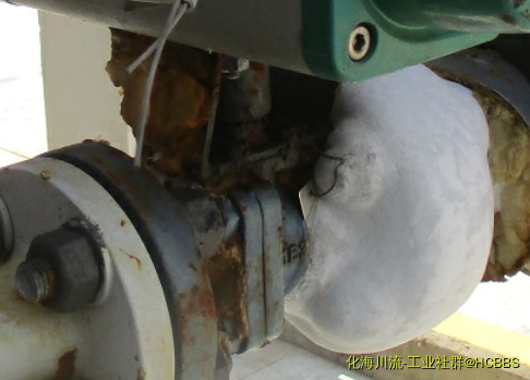

大家对于这些冷凝结冰,有防止的办法吗?

需要加热紧固螺栓。

加伴热带

管道是保冷的,加伴热带不合适吧。

你是指有外漏发生吗?需要再紧固螺栓?
发表于 2019-3-22 16:48:45
是的,另外,看你的图颜色应该走的介质为氧气吧,若是低温介质,这个阀门应该是不锈钢,若是铸钢就要防止冻裂。若是原来在常温环境下这个部位不结霜,那就是有泄漏,就得紧固螺栓。  详情 回复 发表于 2019-3-23 08:06

做聚氨酯发泡或橡塑海绵保冷就可以了,最好在管线停下来保,不能把水保在里边。

介质是-30度的液氨,阀体材质是LCB的
保温做的,就是效果不好。这种工况有2台,都是这个情况

应该是稍微泄漏,紧一下螺丝

不是外漏就是内漏,排除后做保冷。

如果不外露的话,那就是湿度大冷凝结冰了。
只有阀门保冷这条路了。
看图片,这个阀门并没有做保冷啊,应该做一下。当然,如果现场干燥的话,另说。
