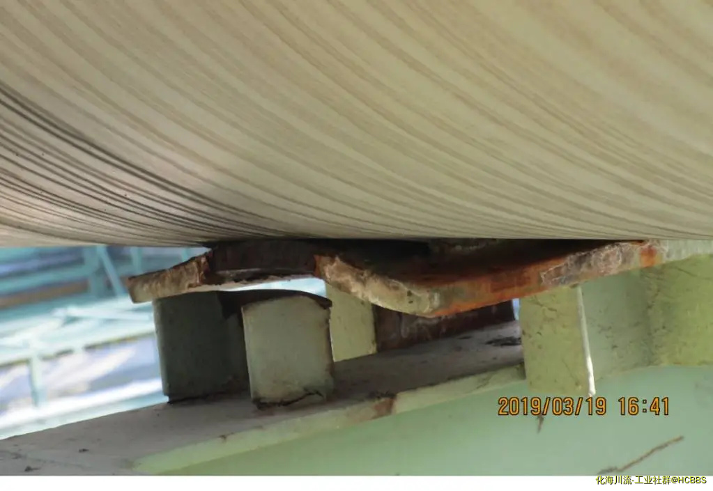

现场一条管道 规格是,DN700X10mm,材料20G,操作温度230度,压力,0.7MPa. 现场检查时发现一个支架断裂并变形。问题:
1)什么原因造成断裂和变形的。
2)支架损坏对管道本身或相连设备会造成什么潜在的风险?
3)需要对该段管道进行应力分析吗?
4)由于支架断裂刚发现,可能在1年前,甚至更早的时候已经发生(该管道已运行11年),对管道本身或相连设备造成潜在的损坏如何进行检验检测?
谢谢!

管线伸缩力造成的!

没看明白:
1,图片内支架是完整的,没缺少部件?
2,支架和管线是分体的?
3,支架变形,支撑工字钢翼板咋没变形?

也许照片拍的角度不太恰当,没看明白。应该多角度拍拍。

管线伸缩引起的,如果与管道没有焊接,问题不大

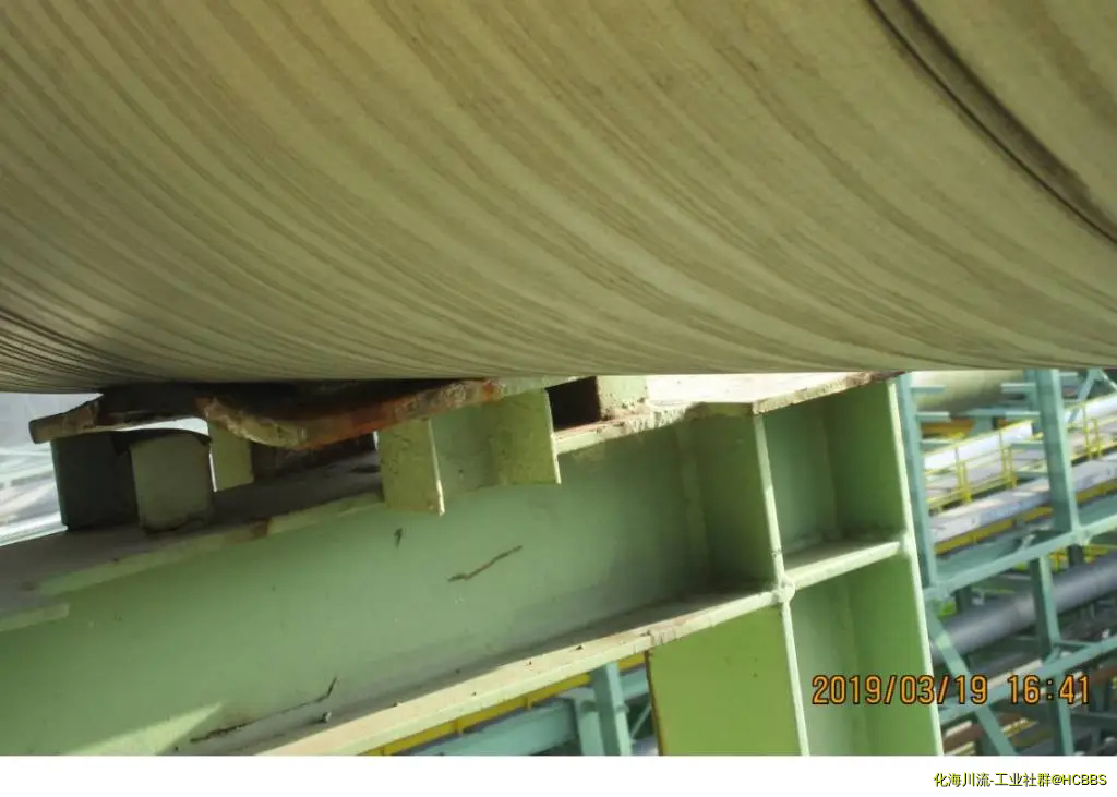

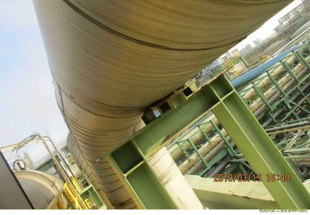

平常心HAPPY楼主 VIP会员 VIP会员 | 显示全部楼层       最后访问IP广东省
再来两张照片,可能能说明情况吧

管道有保温,真正的和管道接触的支撑应该次里边吧。

管道支座有没有安装错误?看这形式有点像是轴向限位,但是支座好像和管架焊一起了。

1、该支架是否是固定支架,有没有焊死?如果不是固定支架问题不大;
如果是固定支架,则有问题。应进行应力分析。
2、原因:应该是管道的热胀导致的;
3、检验的话:建议全面检验时对该支架附近的焊口进行拍片,MT检测,看看是否存在问题。

应该是管道热应力变形推挤造成的,一般超过200℃的管道需要做应力分析。

弯头处有向上位移吧,管子横向挪动的时候估计把管托底板拉断了,需要改进导向架的形式,

很奇葩的管道支座,应该采用马鞍形,让管道底部受力均匀
