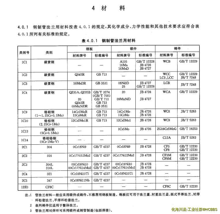

请问各位大神,锻件12Cr1MoV,在国标钢制管法兰或者化工部标准钢制管法兰中,该材料类别号是多少?谢谢。我查了上述标准,比较接近的只有12Cr2Mo1R的类别号。

标准上没找到

SH/T3406-2013  1.16
国标和化工部法兰标准都没有列出这一组

tangdiscover楼主 | 显示全部楼层       最后访问IP江苏省
是不是可以这么理解,没有的这组,是不是不能用于相关标准的制作法兰?
版主,能否举个例子?理解起来,比较费劲,
