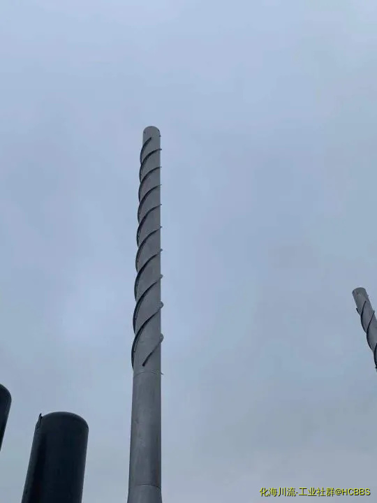

如题,一位群友问:一般有点温度的管道上加这种铁圈儿或者螺纹状的东西目的是散热吗?咨询了海川技术群大咖之后,真的涨见识了!加固,防风圈!

烟囱上的螺旋是抗风用的
发表于 2019-3-17 12:35:47

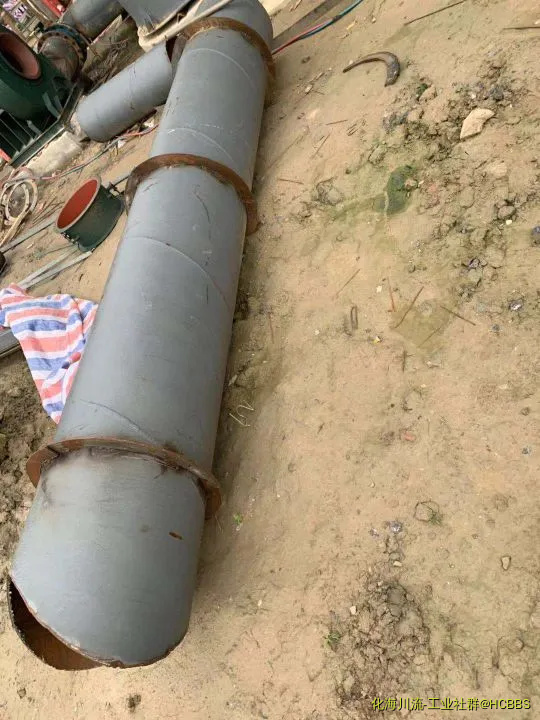

环形的一般是薄壁管道防止变瘪的,稳定性支撑
发表于 2019-3-17 12:36:04
破坏风流动产生的涡街防止烟囱与涡街共振,造成破坏风向的后方会有负压,风大会把烟囱吹倒

破风圈!!!
发表于 2019-3-17 12:37:37
导风,也是加固

我试着解释一下,欢迎批评,扰流用的,在定向流动的流体中插个棒子,会有卡门涡街现象产生,会在棒子后边形成漩涡,还有自然风不会是恒速流动,这样就会在棒子后边形成不规律的涡街现象,风会向低压处产生回流,不规律的回流会产生不规律的振动,时间长了,棒子会断,我之前接触过烟囱被风刮断的情况,后边我帮忙设计了一根,也考虑到了这个问题,不过不是螺旋的这种,螺旋的更科学。我认为会把涡流产生的力导向到纵向,垂直传递到烟囱基础上,从而减轻了径向上的剪切力和涡流振动。欢迎批评指正。

学名应该叫导流翅。

是扰流器

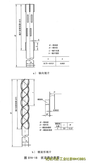

您好,请教一下,这图出处是哪里?是规范要求吗?设置与否是不是和当地基本风压,管子耸立高度有关系,是不是还要算一下本征频率

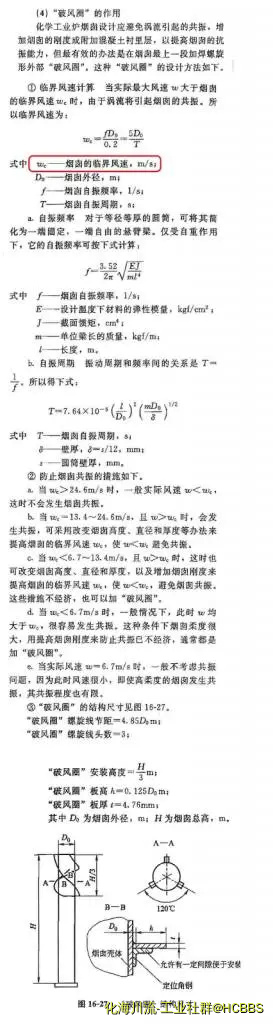

烟囱的临界风速计算算是重要的!!如超过临界风速,烟囱就要调整 或装设破风圈
  具体计算可参考[化工工艺设计手册(第四版上册)]P724页
