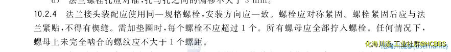

各位海友:
对于螺栓垫圈的使用有没有规范要求?
一般一个螺栓上垫一个垫圈。
但是今天发现了一个螺栓上垫了两个平垫加一个弹簧垫,这样是符合规范要求吗?
大家谁知道是在规范那个地方要求的?
我隐约记得是有个地方说在特定环境下不能用弹簧垫的,但是找不到规范出处了。

有技术要求,机械设计安装要求非常清楚,化工机械设计手册也有严格的技术要求;弹簧垫片主要用于防松,在静设备没有必要。
