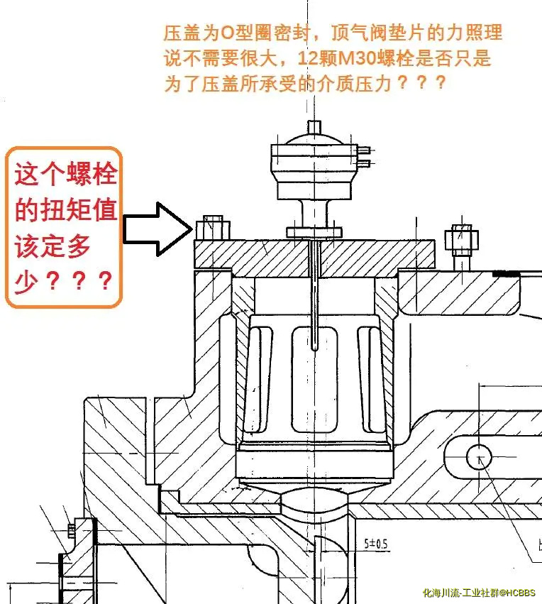

[原创] 往复式压缩机4M80气阀压盖螺栓该用多大的扭矩值?
2.6K |3
qubitswordVIP会员 VIP会员 | 显示全部楼层 |阅读模式       最后访问IP浙江省
压盖螺栓为12颗M30高强螺栓,个人觉得该螺栓不需要很大的扭矩值(应远远低于普通螺栓扭矩表中的值),因为以前曾发生过压阀罩被压碎的事件。

按照数据实施不如看实际效果,总结出最为合理的。只要能用不漏力量越小越好。过大不仅密封圈受到损坏,严重的就是你说的那样。

不低于4OON/m

根据螺栓强度查一下对应力矩值,我们的M30*2的螺栓力矩是790NM
