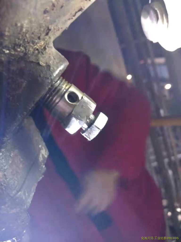

这种球阀排污堵头总是漏,紧固后也只能用半个月,从丝扣的位置漏出来,这种排污堵头为什么要设计成这个样子,可以自动排污吗?

这种阀门是固定球,双密封,球阀上游和下游都密封上,球阀中间是空的,不与介质接触,可以利用这个排污进行泄压和排污

建议检查下是不是丝口坏了。多加点缠绕带

这个是内部杂质把阀口垫着了,越是较劲也是关不严,到最后因较劲把阀口损坏,,,,。如果可以试试外接一个直通球阀效果会好些。

这种阀门是在什么情况下排污呢?有压力可以排吗?

轻轻紧了一下就不漏了

就是堵头上的针型阀其实已经很紧了,现在因为是带压状态,不敢拧,会不会有可能是针型阀和堵头间的丝扣处泄漏出来的

针型阀一样的原理,其实密封的就是一条线,在这条密封线上,若出现杂质被垫着,越是用力,这条密封线被损坏的越厉害。与丝扣没关系的。

这个很好处理啊,丝口坏了重新理丝,没坏就多缠绕生料带!本来设计来就是为了排污泄压使用的!

一般缠生料带就可以了。生料带缠绕方向与螺纹方向一致,不然缠了也容易漏

排污口漏的话,估计是有杂质了,保证安全的情况下,对排污阀进行开关几次,看看高压气体能不能冲洗密封面
