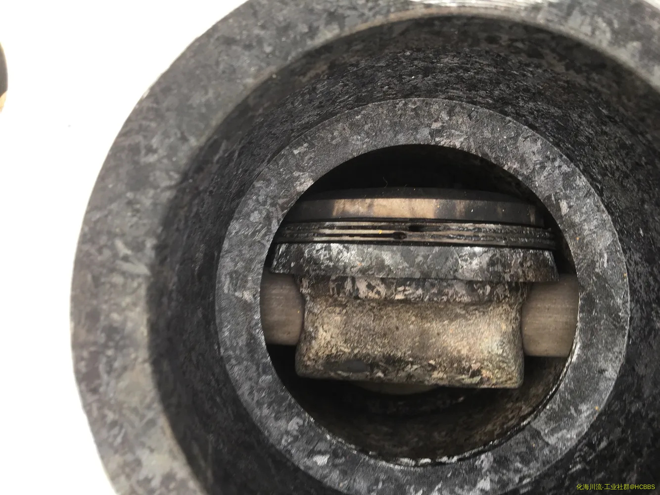

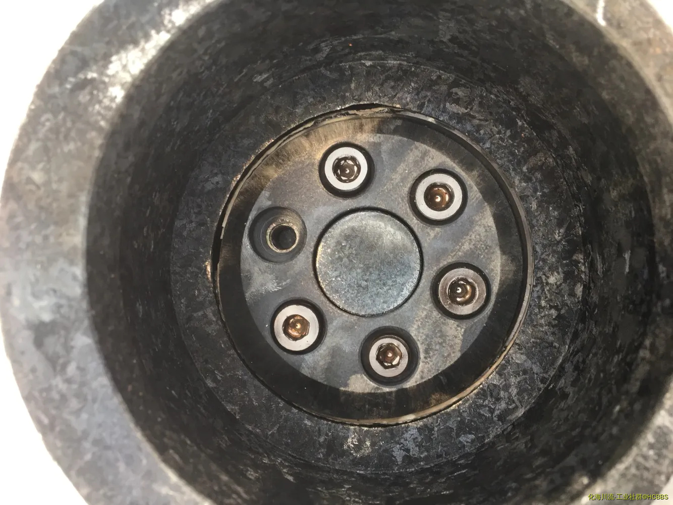

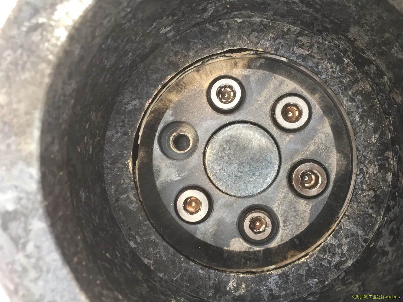

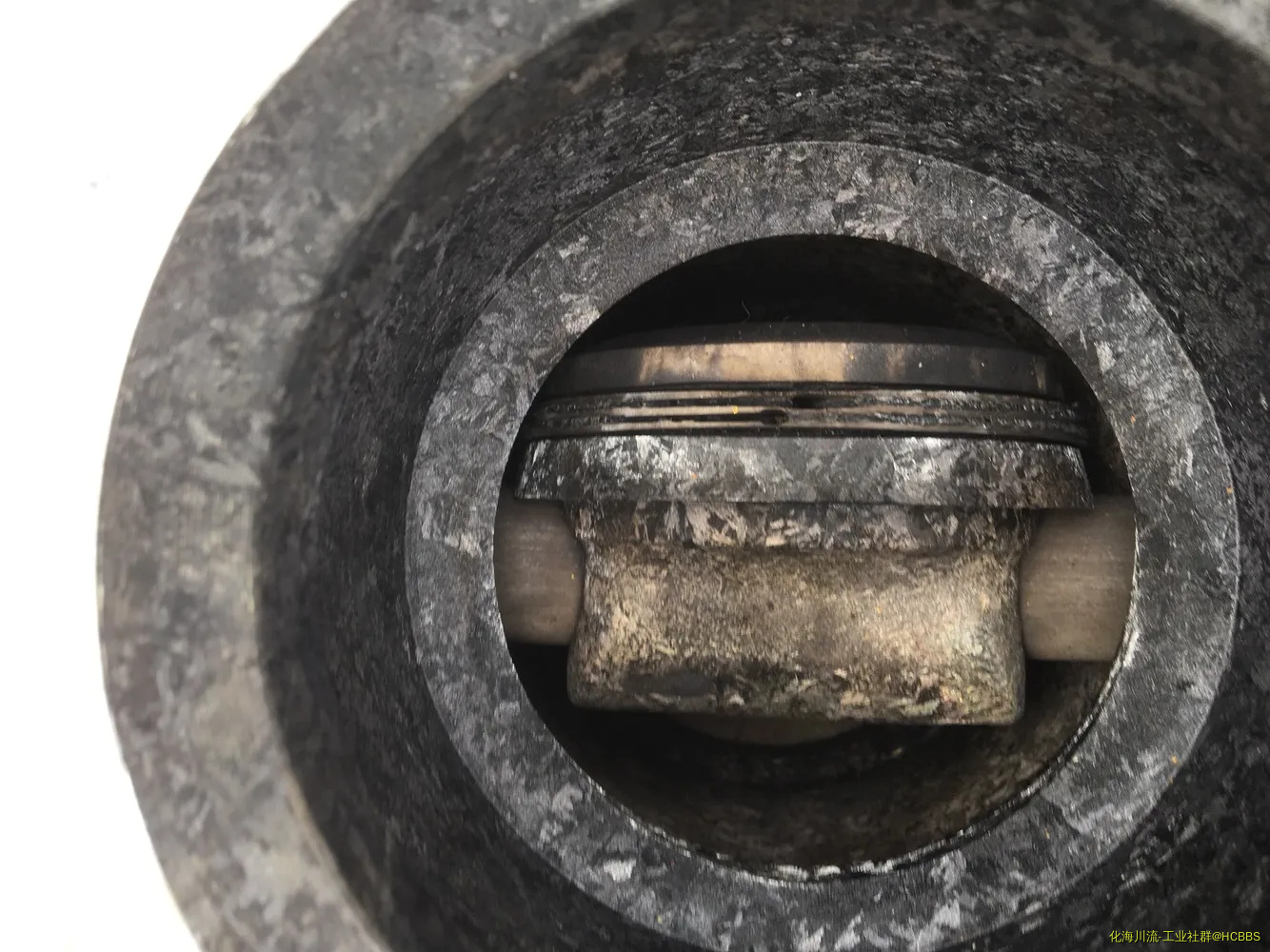

选一款耐高压耐腐蚀的阀门求推荐

前面一层应该是硬质合金 或其他合金
发表于 2019-3-10 10:30:42
你给一下有关参数,这个阀门口径不大,采用的是蝶阀?
发表于 2019-3-10 11:43:48
是三偏心蝶阀么,密封性能很好
发表于 2019-3-10 16:12:16
稀硫酸目前材质不行,压力为16MPa

图片上是三偏心蝶阀。可能材质没选对。腐蚀性在什么程度,什么介质?可选择2205的三偏心蝶阀,防腐耐高压。但是看图片口径较小,三偏心蝶阀流阻过大。陶瓷球阀可以考虑。

里面含有砂砾等杂质吗,我觉得可能是冲蚀引起的,材质硬度还是不够
发表于 2019-3-15 15:47:44
介质非常干净,压力高流量大冲刷腐蚀
