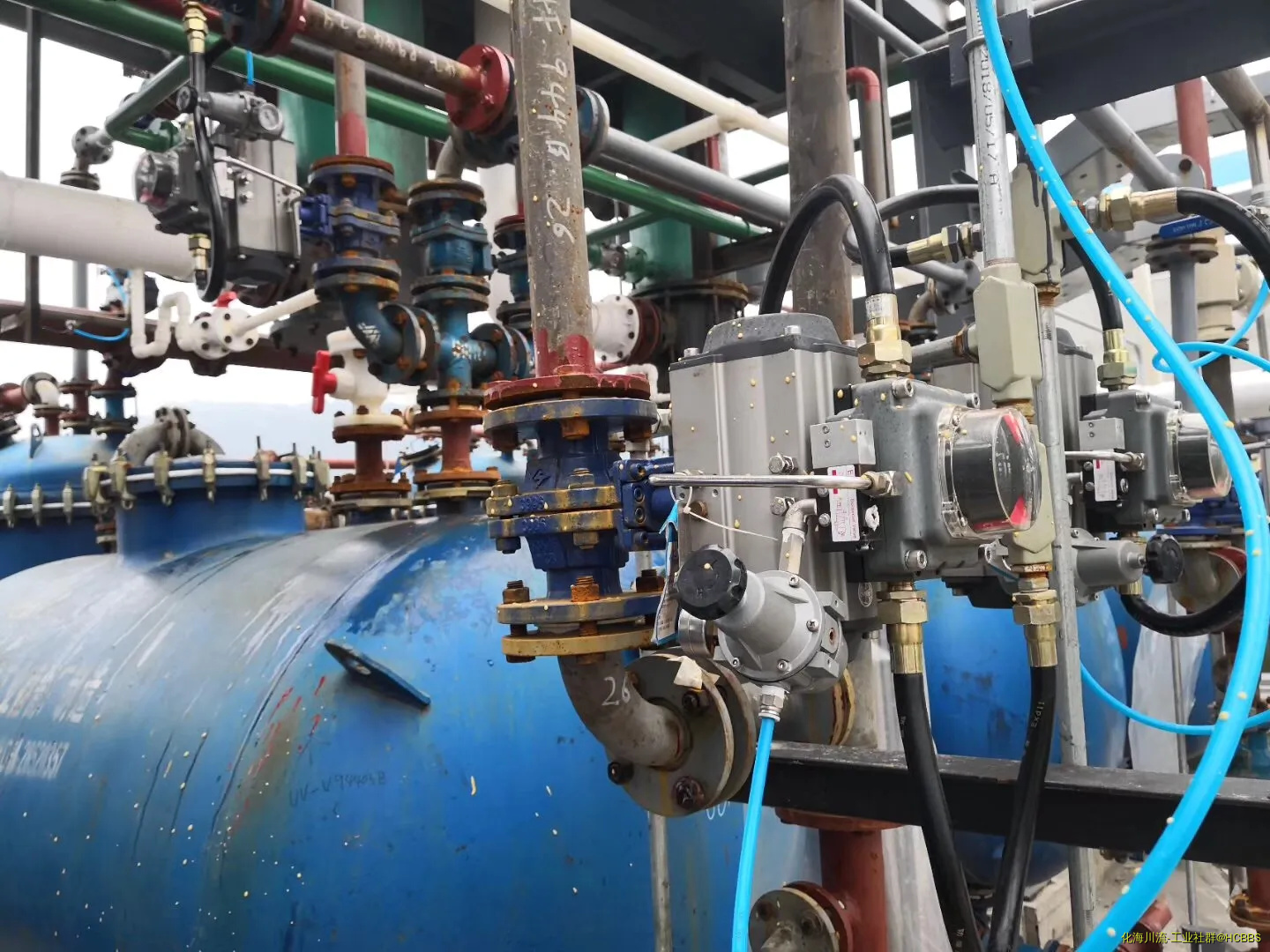

wx_猴赛雷970970VIP会员 VIP会员 | 显示全部楼层       最后访问IP广东省
温度压力如果高的话不妨试试陶瓷球阀  如果常温常压一般的F46都没问题  预算好点的就用PFA
