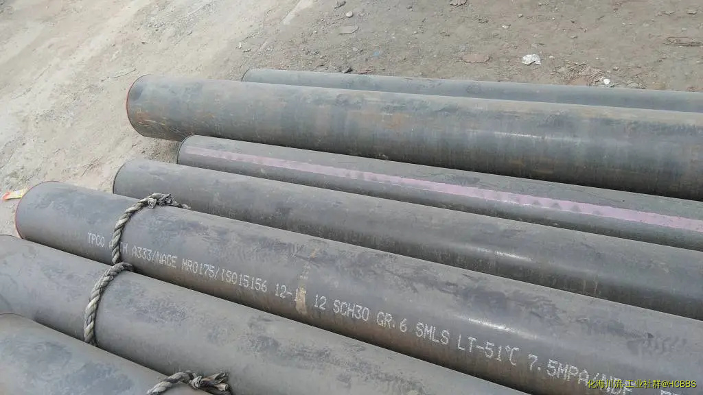

献上一张工作中拍的A333 Gr.6的管材照片,供参考。
发表于 2019-3-31 15:49:07
A333 Gr.6 出口管
A333 Gr.6 出口管

这个快速的分辨  全靠厂家的标记。。
要正确的辨别,只有成分、力学、冲击等试验合格。

4#说的挺详细的,肉眼区分不了
