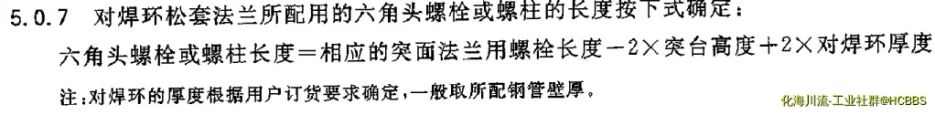

[讨论] 对焊环松套法兰, 全螺纹螺柱 长度的选择
3K |4
跳转到指定楼层
流水之云shineVIP会员 VIP会员 | 只看该作者 回帖奖励 |倒序浏览 |阅读模式       最后访问IP江苏省
简介--对焊环松套法兰,  全螺纹螺柱长度的选择,在HG20592-2009中没有,该怎样选择呢?-登录查看全文

coolvenusVIP会员 VIP会员 | 只看该作者       最后访问IP江苏省
海川大学三年  |  头衔:  TA未设置
简介--可以依据HG/T 20592-2009板式平焊法兰的双头螺柱选用规格+2倍对焊环厚度-登录查看全文
发表于 2019-3-8 17:43:36
雲目 + 3 积极参与
3
boyirenshengVIP会员 永久VIP | 只看该作者       最后访问IP河北省
事务组成员(海友)  |  头衔:  【海川资深技术人员】
简介--(法兰厚度+环厚度)*2+密封垫厚度3-5mm+两个螺母厚度+20mm=总长度 比平焊法兰的长度稍微长10mm附近-登录查看全文
发表于 2019-3-10 11:45:21
雲目 + 3 积极参与
简介--自己算,有公式-登录查看全文
发表于 2019-3-12 17:59:54
5
流水之云shine楼主 VIP会员 VIP会员 | 只看该作者       最后访问IP江苏省
简介--boyirensheng 发表于 2019-3-10 11:45 (法兰厚度+环厚度)*2+密封垫厚度3-5mm+两个螺母厚度+20mm=总长度 比平焊法兰的长度稍微长10mm附近 应该是比突面法兰的长度稍微长10mm附近。刚看了美标部分 ...-登录查看全文
发表于 2019-3-31 16:05:09
雲目 + 5 积极参与
