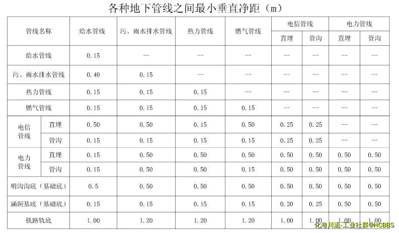

请问长输管道的净间距一般多少?    以前做装置,净间距取50.长输管道的埋地是不是大一些?

长输埋地管道与管道之间的净距离多少合适?

https://bbs.hcbbs.com/thread-1326267-1-1.html

参考下这个  详情 回复 发表于 2019-3-8 15:43

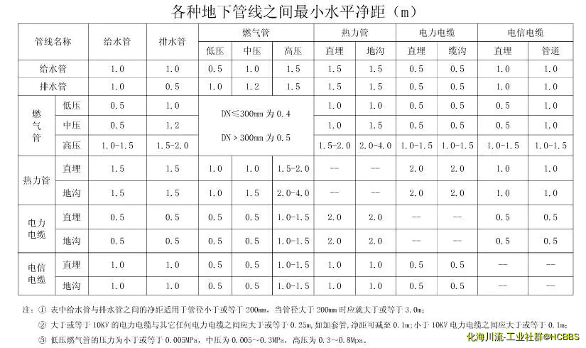

见 GB/T 34275-2017   5.4.2.12    并行敷设应符合下列要求

这个距离和GB50253-2014中4.1.9的距离冲突,怎么处理?  详情 回复 发表于 2019-3-14 10:11

不冲突,GB50253-2014中4.1.9的距离是以同期建设为前提,GB/T 34275-2017   5.4.2.12 的距离是以同沟建设为前提,另外根据GB50253-2014中4.1.9的解释不应小 于 0.  5 m  主要是基于满足焊接施,考虑到安全还是按照GB/T 34275-2017   5.4.2.12 ,
